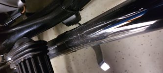

Seitenständer: wusste gar nicht, dass es zwei verschiedene Seitenständer gibt.
Der "neue" ist kürzer und dünner und hat keinen Schmiernippel.
Er geht beim Anschlag auch am Anschlaggummi vorbei.
Gibt es größere Anschlaggummis oder Bezugsquellen, wo man solche in verschiedenen Größen beziehen kann?
Danke für Eure Antworten!

hallo Chris,
man möge mich korrigieren, aber ich glaube, der Gummianschlag ist für den Hauptständer gedacht, der Seitenständer wird mittels der Lasche Nr. 16 gehaltert:
Alfons
Die Lasche hab ich ganz vergessen :D
Ist sicher mal eine Überprüfung wert, jedoch wird der "alte" Seitenständer vom Gummi gedämpft, der "Neue" würde unten am Rahmen anstoßen und somit den Lack beschädigen :schock:.
Dafür möchte ich auch eine Lösung finden ...
Für Vorschläge bin ich sehr dankbar )(-:
Hallo Chris,
hier mal ein Bild wie der Ständer normalerweise am Anschlaggummi anliegt. An deinem (Motorrad) Ständer fehlen aus meiner Sicht gute zwei Zentimeter.
Stellt sich die Frage ob die Kiste nachher auch vernünftig steht....
Ralf
Alfons hat aber trotzdem Recht. Auch der Hauptständer sollte da anschlagen. Das Gummi fehlt bei mir. ISt noch nicht mal 'n Halter dafür da.
Zwei verschiedene Seitenständer? Ne, das müssen mehr Typen sein.
Stephan
Ja, mein "Alter" schlägt ja auch richtig an ...
Grundsätzlich müsste ich den Seitenständer eh kürzen, zumindest ist mir das Teil leider schon umgefallen. Das kann ich aber erst dann testen, wenn das Bike wieder vollständig zusammengebaut ist, und das dauert noch ein wenig :D
