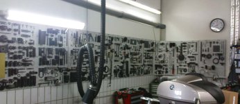

btw, so eine Werkzeugwand wäre auch nicht schlecht, oder? :D
