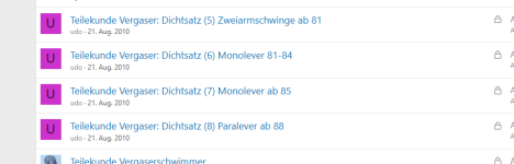

In der Datenbank ist die von mir geschriebene Doku zum zerlegen der Vergaser. Die genaue Bezeichnung des Deckelchens steht da mit DIN Nummer drin. Auch habe ich alle Luftkanäle mit Bildern beschrieben, auch den der Starthilfe.
Zum TE und den Düsen: In der Datenbank gibt es eine Doku zu den Vergasern, dort sind die Düsen der verschiedenen Jahrgängen aufgelistet. An denen kannst du dich mal orientieren.
