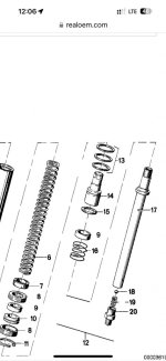

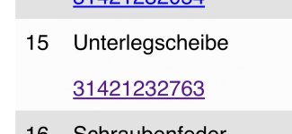

Unter anderem fehle die Unterlegscheibe Nr. 15, welche vor Aluring und Feder eingebaut sein sollte.

Ich glaube allerdings, dass sie Modellabhänging gar nicht mit verbaut war, da sie bei einer Revision hier in der DB auch nicht mit dabei war.
Hier mal ein Foto aus der DB:

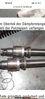

Der Tankt wird seit ein paar Tagen mit Wagner Rostfix entrostet, wobei sich jetzt noch mehr der roten Innenbeschichtung löst. Hoffentlich geht alles ab, sonst lasse ich ihn auch noch strahlen.
Abend Nils,
schau dir die Stellen, um den Benzinhahnstutzen an, das ist eine typische Roststelle. Wenn der Lack dort schadhaft ist, Blasenbildung, besteht akuter Handlungsbedarf.
Drück dir die Daumen :bitte:
Ingo
Hallo Ingo,
ja habe ich. Und hatte auch kleine Stücke der vorhandenen Beschichtung lose drin liegen. Deswegen hatte ich von Wagner Entroster und Versiegelung bestellt. Nur lösen sich durch den entroster jetzt auch größere Stücke der vorhandenen Beschichtung.

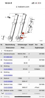

kann mir vielleicht jemand etwas zu den Buchsen in meinen Tauchrohren (Bj.77) sagen, wo der Exenter der Schwimmsättel drin gelagert ist? Auf der Explosionszeichnung sind nämlich keine Buchsen zu sehen, und ich habe da definitiv welche drin. Habe die Stellen mal mit einem roten Pfeil markiert. Auf den Fotos erkennt man, dass im unteren (Durchgangs) Loch eine Sinterbuchse, und im oberen (Sack) Loch eine Sinterbuchse und ein Stahlring oder so etwas eingepresst sind.
Hatte meine Gabel vorgestern Revidiert und sie dabei bemerkt. Finde es nur komisch, dass die Buchsen auf den Zeichnungen nicht mit aufgeführt sind.

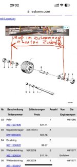

zwischen der Nr. 2 und Nr. 3 ist ein Ausgleichsstück. Dieses gibt es in verschiedene Längen zum Einstellen der Lagervorspannung.
Die Kegelrollenlager einmal zu fest angezogen sind für die Tonne!

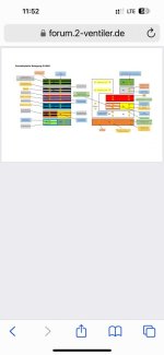

Zwei Sachen bereiten mir zu Zeit noch große Sorgen. Erstens funktioniert die Rückleuchte und Bremslicht nicht. Habe natürlich schon vieles dazu hier gelesen und stoße öfters auf einen Massefehler. Die hintere Blinker funktionieren jedoch. Die Birne habe ich schon ausgetauscht. Die ist neu. Habe zwar ein Voltometer aber kann nicht damit umgehen. [...]
Da kann man die helfen:
Dein Kabelbaum hat vermutlich eine Heckkabelbaum. Den mal bitte trennen. Nun hast du 5 Pin, dich interessieren in dem Fall nur der mit dem braunen Kabel (Masse), der mit dem grün-roten (Plus-Bremse) und grau-schwarz (Rücklicht). Messgerät auf Spannung einstellen (ggf. auf 20 Volt, falls die Spannung nicht automatisch erkannt wird).
  • Zündung an, Killschalter auf "run", Standlicht an. Messung zwischen grau-schwarz und braun, es sollte um die 12 Volt anzeigen
  • Zündung an, Killschalter auf "run", Bremsschalter betätigen (ggf. Hebel mit Gummiband anziehen). Messung zwischen grün-rot und braun, es sollte um die 12 Volt anzeigen. Bei -12 Volt hast du die Kabel des Messinstrumentes vertauscht, hat keinen Einfluß
  • Wenn beides OK, dann Heckkabelbaum wieder anschliessen
An der Heckleuchte den Deckel entfernen und die Leuchte ausbauen. Von hinten einmal grau-schwarz und braun testen, einmal grün-rot und braun. Zündung an, Licht an bzw. Bremshebel wie oben.
Wenn dann auch Spannung vorhanden ist, von der Vorderseite des Sockels prüfen: Einmal am Gehäuserand der Fassung, einmal auf einen der beiden Kontakte in der Fassung. Gleiche Prüfung wie gehabt.
Gib mal Bescheid, was du gemessen hast.

Nils, zum Verständnis:
Die Lagervorspannung wird ausschliesslich über die Distanzstücke zwischen den beiden Lagerinnenringen eingestellt.
Voraussetzung sind
- korrekte Montage der Aussenringe
- intakte Lager
Es gibt mehr als ausreichende Abhandlungen dazu im Forum, lies Dich bitte ein.
Weder ein zu lockeres, noch ein zu festes Radlager möchtest Du im Betrieb haben.
Gruss, Frank

Also ich habe schon mal ein kleines Erfolgserlebnis. Das Bremslicht funktioniert aber nur beim betätigen der Fußbremse.
Stecker zwischen Ramen und Heck ist 4-Polig und Masse liegt am Ramen. Nach deiner Anleitung alles Durchgemessen. Beim betätigen der Hinterradbremse liegen 10,98 V an.
Ansonsten ist hinten alles tot.
Kannst du mal ein Bild einstellen vom Stecker?
OK, mal wirklich was neues für mich.
Aber es stimmt, da fehlt elektrisch ein Massekabel. Deine Vermutung ist richtig, ich würde ein Massekabel zwischen Batterie-Minus und der Heckrahmenverschraubung herstellen. siehe nächsten Post
Nachtrag: In der Rücklampe müsste sich ein Knotenpunkt der Masse befinden, von dort aus sollte ein braunes Kabel bis zum Rahmen durchgezogen sein, welches am zentralen Massepunkt (Halterung Zündspule?) endet.
Update: Das sollte das Massekabel und Anschlusspunkt der Heckleuchte/Blinker hinten sein:
