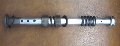

Einbau der YSS Gabelventile in eine G/S Gabel
Diese G/S Gabeln sind mit einem “Rohrdämpfer” ausgestattet. Die Zugstufendämpfung besteht aus einem kleinen Loch am oberen Ende des Rohres, zusammen arbeitend mit ein paar eingebauten Ventilscheiben. Die Druckstufendämpfung besteht aus zwei größeren Löchern am unteren Ende des Rohres.
Wenn man dieses System wirklich gut betrachtet sieht man, das es nur eine Druckstufe gibt und nicht, wie bei modernere Gabeln zwei: „Highcompression“ und „Lowcompression“. Hieraus folgt dass die Dämpfung zu meißt zu gering ist (fühlt sich schwammig an), und beim Überfahren von groben Unebenheiten zu stark. (Es heißt dann: “Die Gabel spricht nicht gut an). Viele experimentieren mit unterschiedlichen Ölviskositäten. Aber es gibt auch noch eine andere und bessere Lösung: YSS Gabelventile.
Mit diesen Ventilen erreicht man zwei unabhängig voneinander einstellbare Druckstufen. Die Zugstufe wird über das Original-System gesteuert, also bleibt wie sie ist.
Die Abstimmung der Zugstufe erreicht man durch die Ölviskosität. Danach stimmt man die Druckstufen per Gabelventil ab.
Das Gabelventil hat an der Oberseite eine Ventilscheibe mit einm ganz kleinen Loch. Das kleine Loch versorgt die “Lowcompression” Dämpfung. Für weniger Dämpfung kann man das Loch größer machen oder ein zweites Loch anbringen. Die “Highcompression” Dämpfung wird dadurch erreicht, dass die komplette Ventilscheibe durch eine Feder niedergehalten und dann bei genügend Druck gegen die Federkraft geöffnet wird. Ist die komplette Ventilscheibe offen dann kann das Öl schneller durch die Kanäle im Kolben und verhärtet die Gabel nicht. Der Öffnungszeitpunkt ist einstellbar durch mehr oder weniger Federvorspannung. Auch ist bei YSS noch eine Feder mit anderer Federrate erhältlich womit das Ansprechverhalten beim Überfahren von groben Unebenheiten noch extra beeinflußt werden kann.
Der Einbau erfolgt folgendermaßen:
Standrohre werden von oben geöffnet. Die Gabelfedern werden heraus genommen. Jetzt sollte man die Dämpferrohre anpassen. Dafür müssen die Gleitrohre abgebaut werden. Dann werden die Dämpferrohre heraus genommen. Das kleine Loch am oberen Ende des Dämpferrohrs bleibt wie sie ist, das ist die Zugstufe. Am unteren Ende befinden sich zwei größere Löcher. Diese werden auf 6mm aufgebohrt (Die Einbauanleitung sagt 8mm, aber ich fand dies zu groß und kann aus eigener Erfahrung sagen, 6 reicht.). Dazu bohrt man noch vier zusätzliche 6mm Löcher oberhalb der zwei originalen, mit minimal 10mm Zwischenraum. Mit diesen zusätzlichen Löchern legt man die originale Druckstufendämpfung lahm. Dann alles sorgfaltig entgraten, sauber machen und wieder zusammenbauen. Nur die Gabelfedern bleiben draussen und die Standrohre bleiben von oben geöffnet. Leider sind die Dämpferrohre einer G/S Gabel oben nicht flach, deshalb passt das YSS Gabelventil nicht gut. Ich habe dafür zwei Zwischenhülsen aus Aluminium gedreht, 27mm Durchmesser, Wanddicke 3mm, Höhe 15mm.
Diese Zwischenhülse wird dann zuerst von oben in das Standrohr eingeführt. Danach folgt das Gabelventil, aber zuerst muß die Federvorspannung des Ventils kontrolliert werden. Mit meinen 67kg waren 1,5 Umdrehungen genug. Das kleine Loch in der Ventilscheibe habe ich so gelassen. Also Gabelventil, mit nach oben weisender Feder, einsetzen. Jetzt gibt es noch ein Problemchen: die Länge der Gabelfedern sollte man anpassen. Ich habe dafür andere Federn genommen weil ich die noch rumliegen hatte. Sind Vorspannungshülsen vorhanden, dann können diese um 29mm (Zwischenhülse 15mm und YSS Gabelventil 14mm sind zusammen 29mm) gekürzt werden.
Sind die Gabelfedern eingesetzt wird das Öl eingefüllt (ich habe die Originalmenge gebraucht) und weil ich immer Hyperpro SAE5 Low Friction (wirklich super) verwende, habe ich das jetzt auch genommen.
Dann folgt Prüfen, und falls etwas nicht zufriedenstellend ist, weitere Abstimmung. Bei mir war es alles auf Anhieb OK. Jetzt hat die Gabel auch gute Dämpfung bei Normalgebrauch und Bremsen, sowie beim Überfahren von groben Unebenheiten kein Verhärten und dadurch harte Schläge am Lenker mehr.
Der einzige ‘Nachteil’ dieser YSS Gabelventile ist meiner Meinung nach, dass man für weitere Abstimmungen immer wieder diese Teile von oben aus der Gabel nehmen muß.
Dämpferrohr mit Links 1 Loch für Druckstufe gebohrt und zwei weiter angegeben. Andere Rohrseite .jpgOberseite Dämpferrohr mit Loch für Zugstufe_F.jpgYSS PD Valve mit Zwischenbuchse_F.jpg
