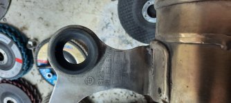

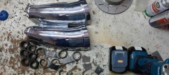

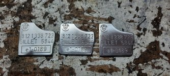

Ich bin auch grade am Entblättern und mich hätte ebenfalls interessiert wie das mit der E-Nummer ist, die mitsamt Originalhalter abgeflext wird.
Was sagt der Prüfverein ? schweiß ich die wieder woanders dran?
Gruß Boris
So mach ich das zumindest; was sollte man da dagehen haben wenn das originale Typschild am ansonsten originalen Dämpfer befestigt ist. Und: da schlecht zu nieten, ist schweissen an die abgeflachte Stelle unten am Eingang die sauberste Lösung...
Wie meinte der TÜVer: kann man schöner lesen als original ;;-)

Ja klar, wär aber nicht sehr schlau... ich hab da meist noch einen originalen rumfliegen, an dem man schön demonstrieren kann das es sich um ein nur erleichtertes, aber nicht manipuliertes Originalteil handelt.
Warum sollte ich den Menschen, den ich brauche um meine Spinnereien umzusetzen, hintergehen? Da schiess ich mich selbst ins Knie...
Bertl
Ja schon klar - nur der TÜVler kann das ja nicht erkennen ob die Nummer auch zu dem Topf gehört.
Dann geh ich zuerst mit dem Ding zum Prüfverein und sag ihm was ich vorhab oder?
so war das gemeint
schweißen alle die Nummern da wieder dran? hab ich noch nicht so gesehen
Gruß Boris

Hi Boris,
also ich hab einfach das Haltegdöns abgeflext, den Teil mit der Nummer aber stehen lassen und dann mittels Hammer recht flach an den Topf geklopft. So bleibt die original Nummer auch bei Verwendung an einer GS am Endtopf dran und muss nicht wieder angeschweißt werden. Wirklich lesen kann man sie in dieser Position allerdings nur, wenn man sich auf den Rücken legt und halb unters Moped kriecht.
