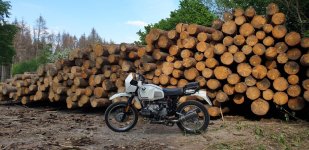

ich bin ja mit meiner Nico Bakker 2 in 2 seit über 30 Jahren äußerst zufrieden, nur die Optik hat natürlich im Laufe der Zeit arg gelitten. So habe ich ihr eine Frischzellenkur gegönnt :D.
Anhang anzeigen 256195Anhang anzeigen 256196Anhang anzeigen 256197
nach dem Keramikbeschichten :applaus:
in Natura :gfreu:

Für mich eine Augenweide! :respekt:
Hatte ich mal auf dem Einkaufszettel, aber wieder aus den Augen verloren.
Quanta costa ceramica?

2-2 Anlagen sind es, der Eigenbau, einnert stark an die BK-Moto. Was mir hier besser gefällt ist der kleinere VSD. Den Kippständer würde ich noch ändern.
Die Niko Bakker sah schon immer gut aus.

quantaTeuer Ceramica :D 450€
habe ich an einer GS noch nicht gesehen. Das Gutachten und die Gravur auf den Endtöpfen ist nur für die G/S
@Fritz
Künettenfräser ist gut :D, muss ich mir merken. Du meinst denke ich das Reifchen? Mitas E09 Dakar in 140/80-18

Die Pelle sieht nach Asphalterotik aus--
das vib...t so schön
oder zu welchen Fetisch stehen Sie???:lautlachen1:
Gruss jörg
Ich hab auch das Handy auf lautlos und nur Vibrationsalarm :D
Ich mag's wenn's rubbelt. 25 Jahre Michelin Desert können einen prägen. Den gibt's ja leider nicht mehr :nixw:.
