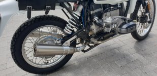

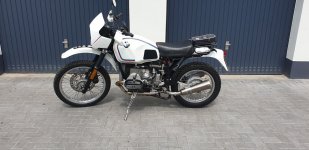

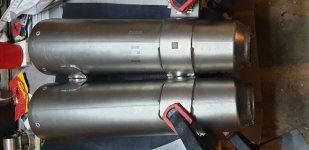

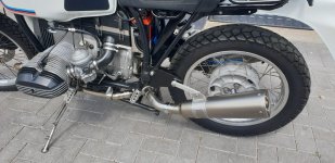

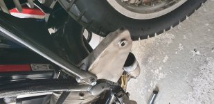

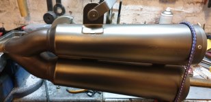

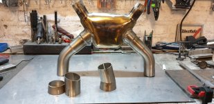

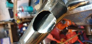

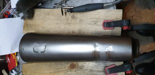

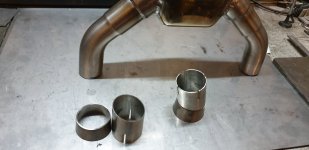

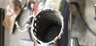

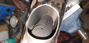

Grüße euch,ich habe mir mal was feines für meine G/s gebaut,2in2 Anlage
aus einem R Nine T Schalldämpfer.Bin jetzt erstmal Probefahren :sabber:

Auspuff Umbau ist auch deine Leidenschaft;). Sieht aber schick aus und gut gemacht)(-:
