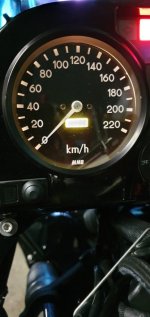

Ich habe auch auf den Digital Tacho von MMB getauscht.
Den es auf Wunsch übrigens in 100mm gib!!
Mit ACE-TA7 und dem Adapter von Jörg ( wurde von mmb so empfohlen!!).
Bei mir funktioniert alles TOP!!
Der Tacho steht übrigens auch auf der Liste von Jörg.

Da war wohl nicht ganz wach... :pfeif:sorry.
Aber den mmb bekommt man mit 48mm/60mm/80mm im shop... in D 100mm ist er nicht gelistet.
Impuszahl bei der R80 GS reicht, läuft super.
Mark

Allerdings steht bei dem 48 mm MMB wirklich die Mindestimpulszahl 1.000 in der Beschreibung und ich brauche für die R80 737 Impulse.
Beim 60 mm Gerät steht es tatsächlich nicht dabei. Der ginge dann.
Den T&T Tacho und die Lampe gabs günstiger im Set. Jetzt versuche ich erst mal das Zeug wieder zurück zu geben. Danach schau ich weiter.
Ich glaube nicht das MMB in den Modellreihen, ausser dem Gehäuse, etwas ändern. Anleitung für den 100mm Tacho war die der 48/60/80mm Ausführung.
Da steht auch min. 1000 Impulse, funktioniert mit den 737 Impulsen tadellos.
Ansonsten anrufen, ich wurde da freundlich und kompetent beraten.
Viel Erfolg
Mark
