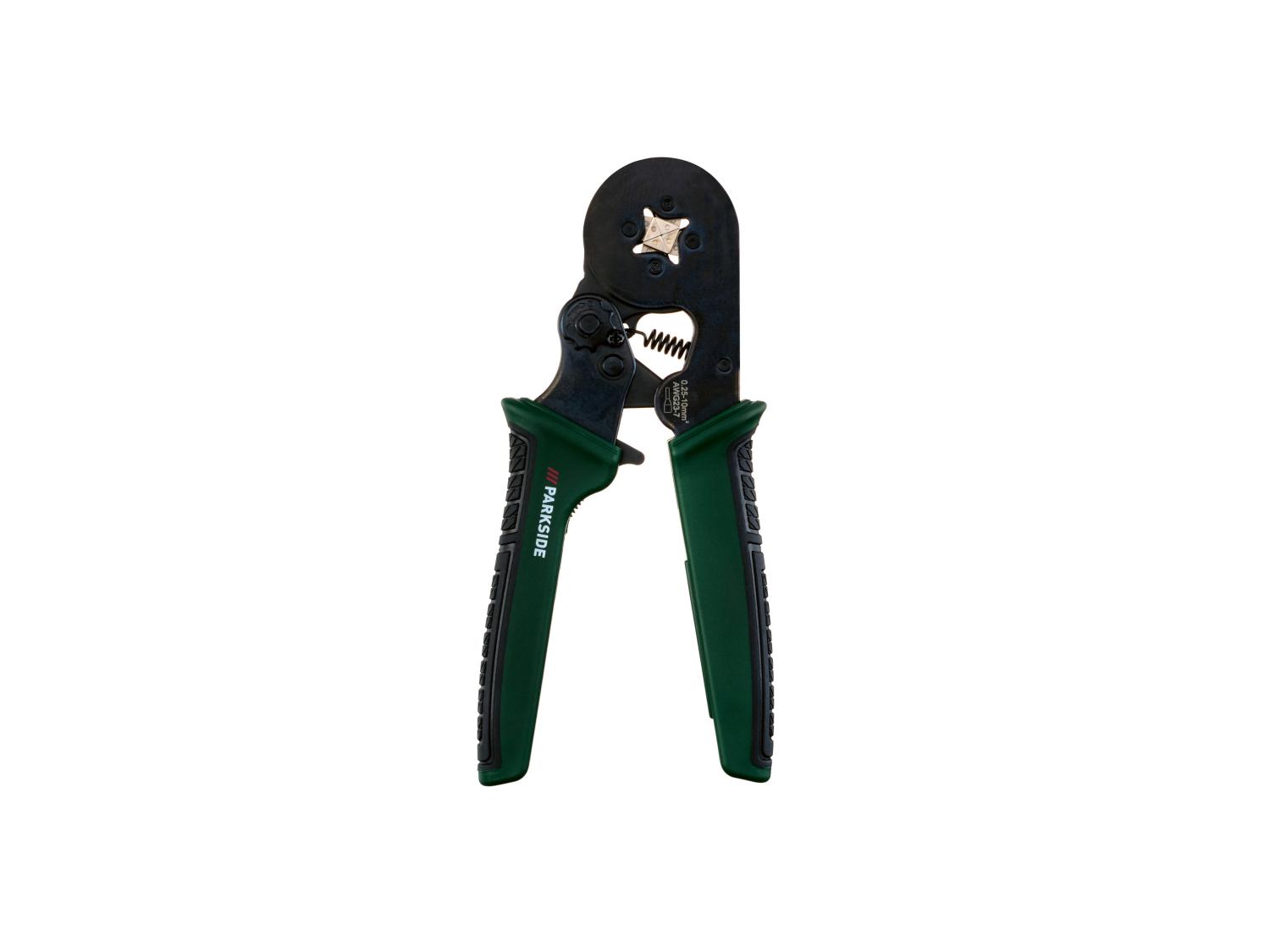

Ich hatte vor einiger Zeit schon mal über eine Zange geschrieben um Aderhülsen mit vier Backen zu verprassen. Sie lag in der Preisklasse so um die 30 bis 40 €.
Lidl bietet ab dem 6.3. eine solche Zange mit vier Backen für 18€ an.
Ich kann diese Zangen nur empfehlen es ist die beste Lösung um Aderhülsen mit einem Kabel zu verbinden.
Meine Erfahrungen mit Lidl Werkzeug in den vergangenen Jahren waren im Großen und Ganzen für den Einsatz im Hobby durchaus positiv.
Obacht. Die Zange ist nur für Querschnitte bis 10qmm angegeben, also nicht für die Anschlusskabel der Batterie (16qmm) geeignet.

Bei der M Unit habe ich Aderendhülsen genutzt und mit der besagten Knipex gekrimpt. Zum verlängern von Einzeladern kann man die Zange mit Aderendhülsen auch nutzen.

an Oliver: Habt ihr Zangen, die diesen großen Bereich abdecken? Bei 10 mm2 habe ich so mit den kurzen Hebeln so meine Bedenken. Oder können die nachgreifen (mehrfach zusammendrücken, bis die Pressung passt)?
Nachtrag: Die Zange sieht OK aus, besser auf jeden Fall statt "Wasserpumpen-Pressung"

Mit meiner kann ich 4 mm noch ganz gut verarbeiten, bei 6 mm ist das schon ein echter Kraftackt. Zange von Weidmüller
