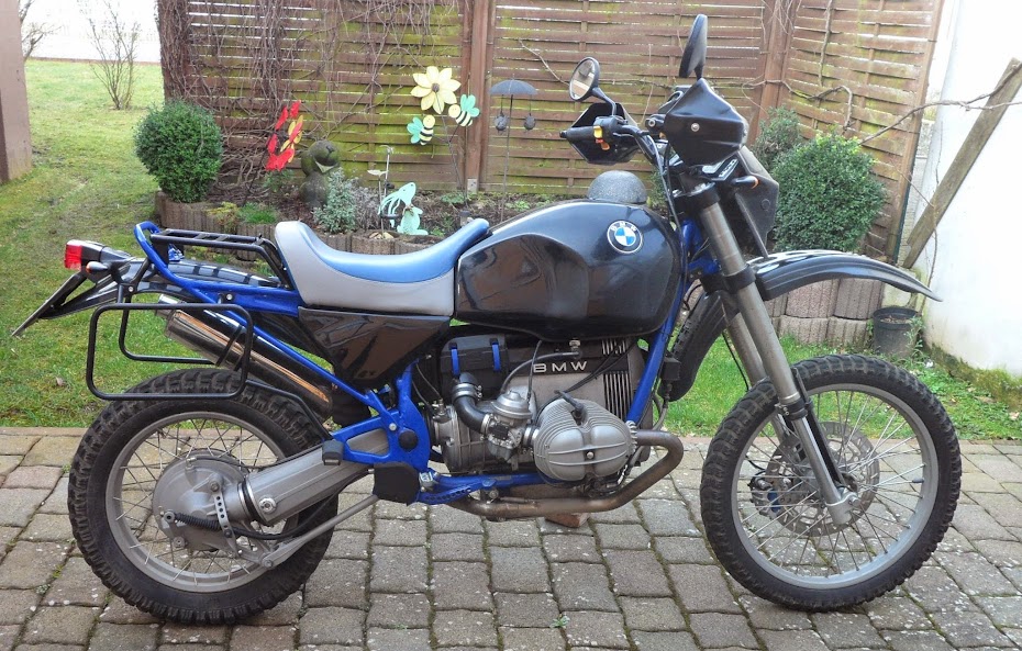

Straßenkehrer - magst vielleicht mal ein Bild von dem blauen Motorrad so zeigen das man die Kotflügel Geschichte etwas genauer sieht ? Ich baue mir ja auch verschiedene Heckrahmen und da bin ich oft beim Kotflügel nicht soooo zufrieden. So 100 % ist mir noch nicht eingefallen. . .
Da Du einen GS Heckrahmen mit einer G/S Sitzbank verwendest, ist die Querstrebe am falschen Platz (siehe Foto von Ingo;)).
Ich habe das umschweißen lassen.
Darauf läuft es hinaus. Das ist ein gekürzter BMW R 80/100 GS Heckrahmen, die Strebe wurde nach vorne versetzt. Der wurde dann an einen BMW R 80 G/S Heckrahmen geschraubt.
Das Motorrad bekamm einen Einzelsitz. Der Kotflügel war eine Kombi aus original BMW R 80 G/S und Ufo-Vintage Kotflügel
So jetzt, ein Blick in die Glaskugel. Ich meine die Nachbausitzbänke Doppelsitzbank), von Siebenrock, für die BMW R 80 G/S und BMW R 80 GS Basic hätten die gleiche Wanne. Aber im Gegensatz zu den original BMW-Wannen zwei Aussparungen, wegen der Streben im Heckrahmen.

Der Hinterradkotflügel bestand aus einem gekürzten original BMW R 80 G/S Hinterradkotflügel und einem Yamaha IT 490 Kotflügel. Die Verbindung ist irgendwas aus der Restekiste. Die Verbindung würde ich heute anders machen.
