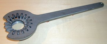

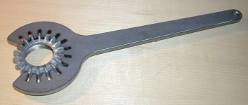

Hier noch mal ein besseres Foto vom Prototyp. :applaus:
So könnte man sich den Schlüssel auch vorstellen ;)
Nur mal so in den Raum geworfen :&&&:
Links für die großen und rechts für die kleinen Sternmuttern ;)
Momentan versucht Ralf erst mal, ob man mit einer Konfiguration beide Mutterntypen vernünftig packen
kann; das wäre natürlich der Königsweg. ;)

Nicht wirklich, Udo.
Die Rippen müssen nur tiefer eingeschnitten werden, damit die langen Flügel passen.
Da Hofes Werkzeug im Gegensatz zum "Gußklotz" alle Flügel fasst, sind wir optimistisch, dass es tut.

Original von Hofe
Ich hab den neuen mal modelliert...
...und heute gefertigt, is noch warm :D
Im Bild jeweils einmal mit der kleinen und der großen Mutter.
Passt jetzt ganz gut, die Belastungsprobe hat er auch schon hinter sich.
Die nächsten Tage noch die Gravur und die Oberflächenveredelung testen, dann kann das losgehen ;)
