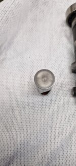

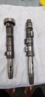

So eine Welle mit den breiten Nocken habe ich auch hier liegen, die sind wohl schräg zur Achse geschliffen.Ich verstehe es noch immer nicht, zu welcher Nockenwelle sind ballige Stößel zu verwenden? Ich hab mir für 2 Motoren aus meinem Fundus die 8 besten Stößel rausgesucht und plan geschliffen, dazu hab ich mir R69S Nockenwellen vom Rabenbauer gekauft. Den Stößel auf dem Bild hab ich gerade aus einem der beiden herausgezogen, hat ca. 2500km gelaufen und sieht noch so aus wie ich den eingebaut habe, der andere Motor läuft seit ca. 8000km mit den planen Stößel völlig unauffällig.

Moin Ulli.
zu Deinen Altmodellen kann ich leider nix beitragen.
Sollte jemand bei seiner Suche in Zukunft hier landen, kann ich lediglich zu den 247-Modellen was beitragen:
Die Nocken sind 13 mm breit und minimal schräg geschliffen. Abweichung von der NW-Achse sind 28' [Minuten]
Der Stößel hat eine ballige Fläche mit einem Kugelradius von 750 mm.
Damit berühren sich Nocken und Stößel punktuell, etwas seitlich der Mitte, so dass sich der Stößel bekanntermaßen dreht während des Laufs.
Verhindert wird damit aber vor allem, das sich zwei plane Flächen - bedingt durch Toleranzen/Abweichungen - eben NICHT plan berühren, sondern dann an der Nockenkante. Dies würde in kürzester Zeit zu erheblichen Verschleißspuren oder gar Ausbrüchen führen.
Man sollte also bei einer von der Serie abweichenden Ausführung vorsichtig sein.

Ok interessant, wenn man sich das mal Zeichnerisch, oder rechnerisch anschaut, kommen da ziemlich kleine Werte zusammen, Nocke ca. 8/100 schräg, Stößel ca. 6/100 Überhöhung, da hat sich eine einen Kopf gemacht.
Was davon bei unseren Klappermotoren, bei 5/100 Spiel alleine in der Stößelbohrung an Ende noch übrigbleibt, weiß ich nicht.
Ah, und ich dachte eigentlich immer, dass ein linienförmiger Lastabtrag besser ist als ein punktueller ( Spannungsspitzen).
Aber ich nehme mit: Beim nächsten Neuaufbau kaufe ich neue Ballige Stößel, in Verbindung mit den schmalen Nocken.
Bis dahin bleiben die plangeschliffenen drin.
