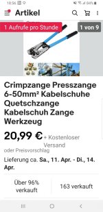

Ich denke diese Backen meiner Crimpzange passen sicher auch nicht und verformen den Stecker zu sehr. Oder? :pfeif:

Danke Jens, solche habe ich auch gesehen aber die verpressen sechskantig. Ich weiß nicht ob das in Ordnung ist.
Grüße, Ton :wink1:
Hallo Ton
von der Pressung ist das in Ordnung, hält auf jeden Fall. Wenn du einen Schrumpfschlauch über die Crimpung machst sieht es schöner aus.
Früher gab es die in rund, heute wohl nur noch in sechseckig.
Gruß Jens
Hallo Ton
Gruß Jens
Schrumpfschläuche gibt es aber heute immer noch in rund. Viele Grüße Michael
