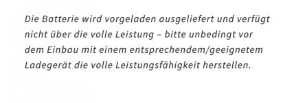

Hallo Jens,
gerade eine Batterie bestellt, und schon brauchst du ein Ladegerät?
Wie ist das zu verstehen? Muss die sofort geladen werden?
Die Batterien, die ich bisher gekauft hatte, waren alle geladen. ?(
Pit
Hast schon recht, aber erst ein Ladegerät kaufen wenn die Batterie leer wird ist auch doof.
Wie oben geschrieben schein sie ja nicht voll geladen zu sein ?
Ladegerät ist bei einer Lithium normalerweise nicht notwendig wenn keine stillen Verbraucher am Moped sind.
An sonst vom Bordnetz trennen.
Ein Lithium Akku sollte bei längerer Lagerung, so wie auch bis zum Verkauf nie voll geladen sein.
Einbauen und einige Kilometer ohne zusätzliche Verbraucher (Heizgriffe etc.) fahren sollte reichen um mehr als 13 V Spannung zu erreichen.
