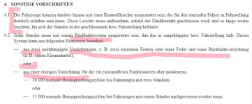

Hallo Walter und alle anderen, NEIN!,
bezüglich der Ständer am Krad, die STVZO, §61, wurde dem EU-Recht unterworfen und 8 von 9 Anhänge der STVZO (Ausführungsbeschreibungen) wurden gestrichen. An deren Stelle treten EG-Richtlinien und die damals zutreffende EG-Richtlinie 93/31/EWG hat etliche Veränderungen erlebt und wurde aufgehoben. Aktuell gilt die EG-Richtlinie 2009/78 EG für unsere Zweiradständer. Die STVZO wird bald komplett verschwinden oder völlig neu gefasst. Da sieht nur noch ein Jurist durch.Bitte lest den Text in Bild 1 und 2, da steht alles drin aus der Richtlinie, an der sich deutsches Recht zu messen hat . Der TÜVer kannte nur das alte Gelumpe, das war mal gültig ( Zündung aus, 1993:
[TABLE="class: MsoNormalTable, width: 100"]
[TR]
[TD] "3.1.2.[/TD]
[TD] Die Bestimmungen aus Punkt 3.1.1.3 gelten nicht für Fahrzeuge, die so ausgelegt sind, dass der Motor nicht gestartet werden kann, solange der Seitenständer ausgeklappt ist."[/TD]
[/TR]
[/TABLE]
das ist aber aufgehoben! Hier konkret: der Motor darf laufen, aber das Fahrzeug nicht bewegen!! Weitere mögliche, alternative Sicherungsmaßnahmen sind in Bild 2 zu lesen.
Grüße Gerd

Das Zitieren von geänderten Vorschriften ist das Eine. Das Andere ist das Suchen und die Darstellung und Prüfung von Übergangsvorschriften. Zeitraubend. Manchmal böse verschachtelt. Erst dann weiss man, was für welchen Einzelfall altes Gelumpe ist. Und dann die Kollision mit nationalem Recht.

Hallo Christian,
Danke, Du bist noch aktueller. Allerdings merkt man bei dem neuen Wisch der EU, dass nur Kauderwelsch und Allgemeinkonkretes herauskommt. Die alte deutsche STVZO hatte in 2 Absätzen und 4 Sätzen technische Klarheit und einen hohen Standard dokumentiert. Die Eu-Experten legen fest, dass jedes Land eine eigene, zulässige Regelung erlassen kann, die alle Mitgliedsländer auf ihrem nationalen Markt anerkennen müssen. Die Eu gibt darin zu, dass die Repräsentanten keine Fachleute sind und externe Prüforganisationen bemühen müssen. Naja, jeder kann sich einen Reim darauf machen, wohin das führt ( andere Länder, Korruption, Bestechung, Vetternwirtschaft).
