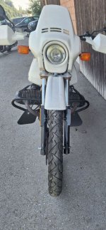

Kurz um, ich schau mir die R80 G/S von 1986 (1. Inverkehrssetzung 1987) am Sonntag Nachmittag an. Eine perfekte Tour mit der RS ;)
Paar Dinge weiss ich schon über alte BMW Motorräder jedoch ist eine Geländemaschine für mich total Neuland.
Habt ihr ein paar Tipps für SPEZIELL G/S und könnt ihr euch die paar Bilder ansehen und mich auf Dinge die Eurer Meinung nach angesehen werden sollten aufmerksam machen?
Danke sehr :gfreu:

Also für 5k nehm ich Sie ohne Untersuchung.
Sieht auf den Bildern altersgerecht gepflegt aus.
Also hinfahren - bezahlen - abholen.
Alleine die Teile: kleine Uhr und DZM, großer Tank !
Wow, ich dachte jetzt kommt ne mega lange Liste was alles besch... an der ist :lautlach:
Okay cool, dann freu ich mich schon auf die Probefahrt, das erste Mal mit einem recht breiten Lenker.
Aber verwundert bin ich schon. Wenn ihr alle sofort sagt kaufen weil der Preis so "niedrig ist", da muss doch ein Haken sein? ?(
Naja Sonntag weiss ich mehr.:gfreu:

du wolltest Gemecker ;) dann übernehe ich mal den Part. :D
Das Windschild gehört an die GS Baureihe, ohne Strich. Reicht das. ;)
Wünsche dir viel Erfolg :bitte:
Ingo
Wenn Du´s unbedingt hören willst:
Das Alu am Motor- und Getriebegehäuse ist aufgeblüht (korrodiert).
Ebenso die Naben.
Wenn Du Pech hast, ist der Bremstrommelinnendurchmesser am Verschleißmaß. (NEU: 200 mm, Grenze 201,5 mm)
Die HR-Naben gibt es nicht mehr.
Die Krümmer sind gerostet, der Endschalldämpfer höchstwahrscheinlich verrostet, der Sammler Edelrost-stahlfrei.
Die Gabel gehört überholt, Faltenbälge waren wohl aus...
Die originale 260mm-Scheibe entspricht einem steinzeitlichen ABS.
Zündspule kann - wenn noch original - Risse aufweisen.
Reicht Dir das für die Besichtigung ?

Hallo, würde ich persönlich auch kaufen, ist halt Ranzig, war meine R80GS auch.
Doch technisch läuft meine immer noch wie eine Nähmaschine.
Nach dem Thread mit der RS sehe ich aber da keine großen Probleme die Du hier nicht lösen könntest.
In den Motor und in das Getriebe und in den Kardan und in die Elektrik kann man jetzt nicht viel reinschauen. Da zählt halt auch das Bauchgefühl eine Rolle.
Nachtrag: Denke, mit meinem laienhaften Wissen dass hier noch zwischen 5 und 10.tausend Euro reinlaufen. Kommt halt drauf an was man macht und was hier im Vordergrund steht. Alleine die komplette Entrostung und Lackierung wird schon einiges verschlingen und da hat man nicht mal den Motor angerührt. Doch du hast ja mit der RS einen guten Referenzwert.

Also ich würde die direkt nehmen!
Der Rost am Rahmen würde mich nicht abschrecken. Die abblätternde Farbe an den Seitendeckeln ist normal. Die Korrosion am Motorgehäuse und den den Aluteilen auch. Das ist erst mal nur etwas Handarbeit.
Klar, das ist keine Dakar, aber das Ding ist bis auf das Windschild original und unverschraubt.
Die Krümmer und den Mittelschalldämpfer bekommst du als gute Nachbauten auch rostfrei. Die sind bei ner G/S schon nach 5 Jahren oder zwei Wintern rot!
Es kommt halt auf deine Ansprüche an. Wenn du etwas willst was besser wie neu aussieht kostet es immer Geld. Ich könnte für die Optik an meiner auch locker 5000 Euro versenken... aber wozu?
Wenn die Technik keine groben Defekte hat, tauschst du ein paar Verschleißteile, beseitigst den Rost, sprühst aus der Klickerdose etwas Alpinweiß auf die Deckel, machst ne große Durchsicht und Inspektion und fährst einfach. Wenn was kaputtgeht tauschst du es halt aus, das meiste bekommst Du dabei im Laden, sind halt viele Gleichteile mit den anderen Boxern. Aber Achtung... das kann bei ner halbwegs gewarteten G/S noch 100 000 km dauern... :D:D
Falls Du sie kaufst, entferne als erstes die hässlichen Seitendeckel.
Da sie den PD-Tank besitzt, benötigt die G/S die Deckel nicht. Denn die originale G/S Paris Dakar besaß nie welche und sieht daher wesentlich besser aus. Den orangefarbenen Einzelsitz plus kurzem Gepäckträger drauf und schon ist eine gewisse optische Dynamik / Sportlichkeit hergestellt.
Für die dreckig-speckige AlltaGS-Q würde es alternativ auch eine 2V-GS tun. Die werden in letzter Zeit wieder zu halbweGS reellen Preisen angeboten.
meint der Besitzer einer G/S PD :D

@Strassenkehrer - :D haha okay, damit kann ich leben, oder sogar abmachen. Bringt der Windschild denn viel?
@Q-treiber - Das reicht mir auf jeden Fall, vielen Dank für die Punkte. Einige davon sind nunmal normal, sind zu vernachlässigen. Der Rest kann ich natürlich dann machen ;)
@BlaueEmma - Hab mich auch schon gefragt ob die schiefen Blinker normal sind, haben aber anscheinend viel G/S Fahrer... Bestimmt vom Geländefahren. Hat aber irgendwie was :gfreu:
@Breattle - Hey Norbert, ich denke du hast Recht, das wäre die Gelegenheit auch so eine Ikone zu besitzen
@Sledge Hammer - Genau das "ranzige" find ich gut, sonst würd ich sie nur mit fingerspitzen anfassen wie die anderen ;) Ich denke nicht das ich sie lackieren werde sondern nur technisch revidiere.
@JIMCAT - haha ich weiss was du meinst. Ich hab jetzt schon probleme mich zu entscheiden was ich fahren soll... :rolleyes: totale Luxusprobleme
@Sledge Hammer - Nee aus Deutschland würd sich es nicht rentieren.
Und wie gesagt ich bin nur drauf aufmerksam geworden aufgrund des aufgerufenen Preises. Alles darüber wär mir zu teuer für etwas das ich nicht wirklich brauche :gfreu: Aber Danke für den Tipp und die Referenzen.
@mk66 - Ja die Preise variieren stark. Aber ich finde in Deutschland sind sie immer noch günstiger da ihr auch viel mehr Auswahl habt. Andererseits ist hier die Nachfrage auch nicht so hoch...
@Q_Treiber - Ach herrje, die sah aber wirklich nach Scheunenfund aus. Ein ganz anderes Kaliber :schock: Da hab ich ja echt Glück mit meinem "Fund".
@MM - Das glaub ich auch. Also technisch werde ich sie wahrscheinlich revidieren müssen. Mal sehen ;)
@Qtreiber66 - Danke für den Tipp mit den Deckeln. Ich hab mir gestern auch mega viel angesehen bzgl. der Paris Dakar. Einzelsitz mit dem Gepäckträger hab ich auch vor, dann passts eigentlich auch schon ;)

Hey Kai, du schreibst viel an was die anderen auch schon teils erwähnt haben. Es kommt drauf an was man haben will. Haha, ich hoffe das sie ordentlich gewartet wurde;;-)
Ich will ein altes Alltagsbike welches auch dreckig werden kann und Patina besitzen darf. Da ist dieses Bike ideal.
Ich lass die Lackierung, Ersetze vllt. das Abziehbild am Tank da ich es schade finde das der rote Streifen weg ist (Muss mir dann etwas einfallen lassen das neue Abziehbild zu patinieren)
Ich werde den Motor schön putzen und technisch in Stand setzen, neue Reifen montieren, das Windschild demontieren und dann wahrscheinlich fertig :gfreu:
zum Windschild, ich habe es an meiner R80GS entfernt und behaupte dass das Moped jetzt noch einen Ticken "Originaler" "Besser" "Schnuckliger" aussieht und vom Fahrtwind aus gesehen sogar besser wurde, ich bin 189cm groß und werde es nicht mehr montieren.
Vg Werner

Mein Ratschlag:
Lass das Windschild zunäGSt mal dran. Abgeschraubt ist es schnell.
Ich fand das Windschild bei flotten Fahrten gut. Deutlich weniger Fliegen auf dem Visier oder mit dem Jethelm zwischen den Zähnen. :D
Außerdem nimmt das kleine Schild ganz ordentlich Winddruck vom Oberkörper.
Ist aber alles etwas von der Fahrerergonomie abhängig. (Sitzriese ja / nein)
Ich: 188 cm und Modell "lange Beine"
Guido
Ihr beide habt gute Punkte.
Also meine R60/5 Café hat auch kein Windschild oder ein Cockpit und ich mag das. Bissle Eiweiss ist ja auch gesund ;):lautlach:
Allerdings sitzt man viel tiefer und mit dem Oberkörper nicht aufrecht sondern gebeugt.
Was mir mit dem Windschild nicht gefällt ist die riesige weisse Fläche. Ich würde dann die Lampenverkleidung auf Schwarz ändern um ein Bissle Kontrast reinzubekommen ;;-)
Achsoo, ich bin `nur` 182cm gross:D
