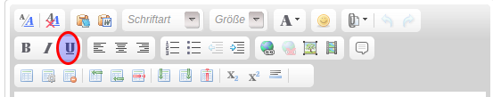

Hallo Wolfram,
eventuell hiermit (siehe roter Kringel):
Aber ich weiß, was Du meinst.
Manchmal hilft es weiter unten ins leere Textfeld zu tippen und dann die Leerzeilen nach oben zu löschen. Oft schreibe ich meinen Text und füge den Link erst anschließend ein.

Hallo Wolfram,
Dein Text wird nach Einfügen des Links weiterhin als Hyperlink editiert / formatiert. Daher blau, anklickbar und unterstrichen.
Es hilft tatsächlich den Link erst ganz am Schluss einzufügen oder wie oben beschrieben im Textfeld weiter nach unten zu gehen, also in den noch nicht "editierten / formatierten" Bereich.
Eventuell haben aber unsere Forumssoftware-Admins noch andere Lösungen parat? :nixw:
Guido

Du musst links oben das A/A anklicken.
Dann erhälst du folgende Sichtweise:
Nun U und /U inkl. der eckigen Klammern löschen, und /URL inkl. der eckigen Klammern hinter den Text Link verschieben - Fertig
