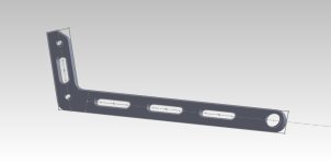

Hallo - erste Optimierung - Neues Heck gebaut - Federbeine waren zu steil und in der härtesten Stufe noch zu weich (war auch meine Befürchtung).
Federbeine nun in "normalstellung" - oben an einem Lochband befestigt (verschiebbar).

Hi sunny
Schöne bmw die die da gebaut hast habe mal eine frage wie hast du denn die bremszug Aufnahmen unten an der Gabel gemacht sehe es auf den Bildern nicht so gut.
Gruß Tobias
Hallo Tobias,
die Seilzugstützen sind an das Ende der Bremsmomentstütze angeschweißt. Habe hierfür zwei Hülsen gedreht (li und re) und einen schrägen Einschnitt gesetzt (Zug kann dadurch nicht so einfach raus).
Bremsmomentstütze ist an den beiden Ösen an den Gabelholmen befestigt.
