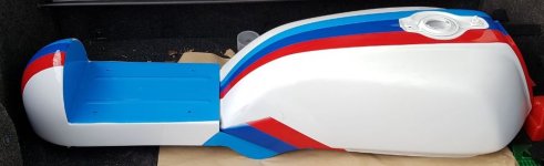

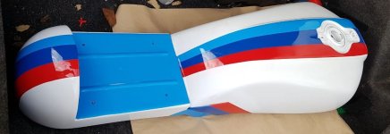

da Ostereiersuchen heute ausgefallen ist konnte ich mich dem Zylindergewinde widmen - das mit der HYdraulik-Überwurfmutter hat gut funktioniert - von den 5 Gewindegängen konnten 3-4 wiederhergestellt werden. Die '"Schneidmutter" hatte nach dem Schneiden einen ordentlichen Sitz.
Dann hat mir mein Lackierer schon mal ein Fotos von Heck und Tank geschickt - wird dann zusammen mit der Vollverkleidung montiert um diese dann noch zu detaillieren.
that´s all for today ...
Grüsse
Sunny

Osterhase war da :D.
Mal schauen ob das Beatmungs-Equipment was bringt - wenn nicht hätte ich ne andere Verwendung ;).
Habe mal ein Foto vom überarbeiteten Gewinde hinzugefügt - Ausgangsituation war echt übel - mal schauen ob der Restbestand an Gewindegängen ausreicht.
Frohe Ostern!
Grüsse
Sunny
