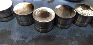

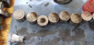

Auch VW hat so einige Leckerbissen :D
Und das ganze bei einem T5 nach grade mal 350.000 Kilometern auf der Uhr :pfeif:
Die Nockenwelle sieht etwa gleich aus und wird in Zukunft als Hängelampe über meinem Esstisch fungieren :wink1:
.....huuuuuuh :schock: .... aber schon seltsam, dass nur einer extrem auffällig ist, Härtefehler? - Garantie abgelaufen?;)
was ist das für ein Motor - hab auch einen T5 5Zylinder TDI, aber erst 235000 km
Ist ein 5 Zylinder...
Ja das ist doch Standart bei den Mühlen. Springt schlecht an, 99% Nockenwelle eingelaufen.
