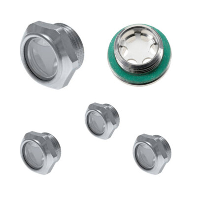

Schaugläser? www.Ganternorm.com
Auf den Temperaturbereich achten und bei dem Alugehäuse des Schauglases mit einer Fiber- oder Pappdichtung arbeiten.
Funzt und ist preiswert.
Die haben auch Aludichtringe in sehr vielen Abmessungen.

Sind das welche mit SW-19 und Echtglas ?
Ich glaube nicht bei dem Preis, ich habe es glaube ich schon 6 Jahre drin. Da gibt es aber noch mehr Anbieter. Ich finde es durchaus sinnvoll. Glas wäre natürlich optimal.Es ist aber noch transparent. Ich war damals froh überhaupt eins zu bekommen. Es sollte bloß nicht komplett aus Kunststoff sein. Mir ging es hauptsächlich um die Füllhöhe.

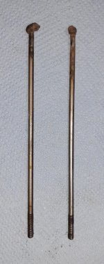

Beim Ausspeichen des Vorderrades vom Bastard (ex-/5-Hinterrad ohne Verzahnung) ließen sich alle Speichen wunderbar lösen, keine Flex o.ä. war vonnöten. Allerdings haben 5% der Speichen um Aufnahme in diese Rubrik gebettelt... :schock:

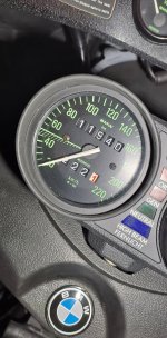

nein, das Gespann stand in den letzten 40 Jahren nicht länger als insgesamt 4 Tage im Freien und hat auch nur insgesamt 3 x Sommerregen erlebt, da die Gesamtkilometer-Leistung bis eben gerade !!! bei nur 11.940 km liegt, kann ich folgendes sagen: Generell steht das Gespann (fast) immer in einer trockenen Garage zusammen mit meiner Yamaha DS7; ich habe jeweils die Bremsflüssigkeit im Abstand von 2-3 Jahren gewechselt, die ersten abgefallenen Bremsbeläge sind mir nach 19 Jahren ab Werk aufgefallen, hier war null Korrossion zu sehen, die Beläge waren einfach vom Träger abgefallen, da aber noch nicht mal 5.000 km gefahren/gebremst, waren sie ausreichend dick, steckten noch einwandfrei im Sattel und man merkte 0 Probleme beim Bremsen. Die Ersatz-Beläge hielten dann knappe 20 Jahre. Diese wiederum fielen vom Träger ab im Jahr 2024: am 10. April 2024 erneuerte ich diese bei der üblichen Kontrolle wo auch das Foto im Post # 4.970 entstand. Die Abdeckkappen waren immer montiert und wurden nur kurzfristig zum Belag- oder Bremsflüssigkeitswechsel entfernt. Ich weiß, das ich viel zu wenig mit dem Gespann gefahren bin, habe aber auch noch mehrere, eigene Solomaschinen und einen Garten zu betreuen, und wenn es richtig heiß wird, gehe ich lieber in den Sw-Pool... ;).

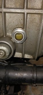

Konntest Du sehen ob sich das Öl wieder getrennt hat vom Wasser ?
Hallo Michael
klar muss das raus !
Ich guck ja nur mal ab und zu nach und dann meistens
wenn sie schon einige Zeit steht. Wenn sich da also schon Wasser und
Öl wieder getrennt hat würde man denken das alles OK ist.
Zumal sich das Wasser ja wahrscheinlich unterhalb des Öls
absetzt.
Als ich damals den ersten Getriebeölwechsel gemacht habe
meine ich diesen Cappuccino Effekt gesehen zu haben. Später
hab ich dann nochmal in den Ölablassbehälter geguckt habe, meine
ich, das das dann 'ganz normal' ausgesehen hat.

Helle Sosse hatte ich schon in LandRover Achsen, Schaltgetrieben und im Motor der RS in den 80ern.
Geschadet hat es nicht, zumindest in meiner Nutzungszeit.
Blöd wird es nur in Verbindung mit Dreckeintrag beim Waten oder bei langer Standzeit, wenn sich dann doch mal das Wasser absetzt.
