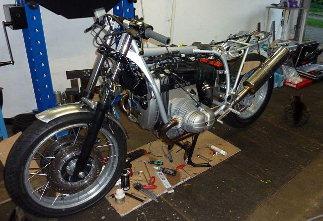

Der Anfang ist gemacht Umbau R100R
So Stückchen für Stückchen.. aber nicht runterschauen ;)

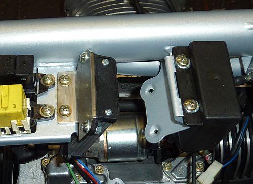

Daneben, was man nicht so sieht. Anbau von Silent Hektik, Kombi Gleichrichter/Regler und Ölkühler von Israel.
Und noch einen Halter für die Silent Hektik gezimmert.

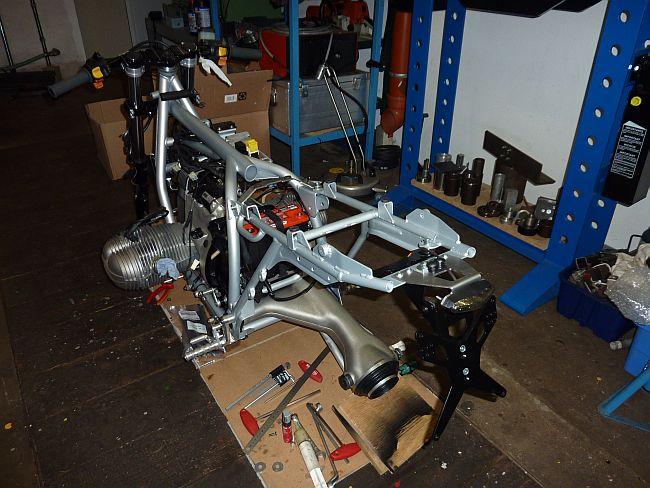

Größere Arbeit wartet noch mit dem Abdichten des Endantriebes (Simmerring und Gewindehülse) Richtung Kardan. Da schien irgendwas undicht. Getriebeausgang sah jedenfalls trocken aus und großartig Öl schien auch nicht zu fehlen.
Wie bekommt man den den "Hals" des Endantriebs am besten warm? Bei dem Aluvolumen müsste ich ja schon fast mit dem Turbobrenner ran :pfeif:
MfG
Manu
Kann es vorkommen, das durch den Druckring Hinterachsgetriebe Richtung Kardan Öl kommt ? Eine wirkliche Dichtung zum Ölraum ist dort ja nicht vorhanden, wenn man von ev. bearbeiteten Oberflächen absieht oder es ist vorhere druntergekrochen ?(
Naja, man hat bei der BMW sowieso das Gefühl, dass das Öl nur durch Silikon an seinem Platz gehalten wird :rolleyes:
MfG
Manu
Hallo Detlev,
das sah aber alles trocken aus ? Auch Öl schien nicht zu fehlen.
Na mal sehen. Ich werde den Endantrieb mal Richtung Kardan neu abdichten und wenn dann noch Öl auftaucht ist es das Getriebe ... was ich nicht hoffe ;)
MfG
Manu
An der vorderen Manschette war mir nicht groß öliges aufgefallen.
Vor gut 30tkm hatte BMW das Getriebe wohl wegen Lagerproblemen schon auseinander. Wenn ich mir die überdrehten Schrauben vom Kardan so ansehe könnte das aber auch nicht nur gutes verheißen :rolleyes:
Ich werde jedenfalls einmal komplett neu eindichten. Gewindering und Simmerring.
MfG
Manu

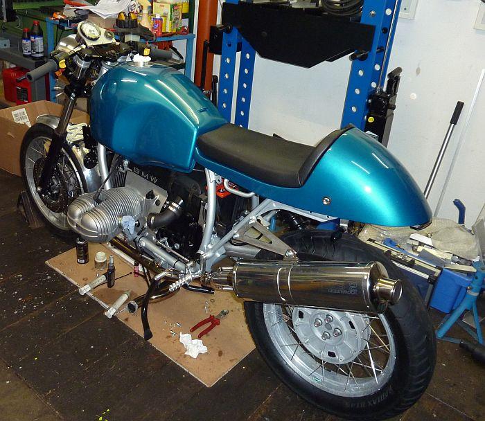

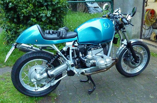

So, nun steht sie wieder auf den Rädern ;)
Einige Dinge werde ich in den Herbst verschieben (Räder und Nabenüberholung/ VA Speichen Kleinteile/einige Anbauteile schön machen). Sonst komme ich diese Saison gar nicht mehr auf die Straße.

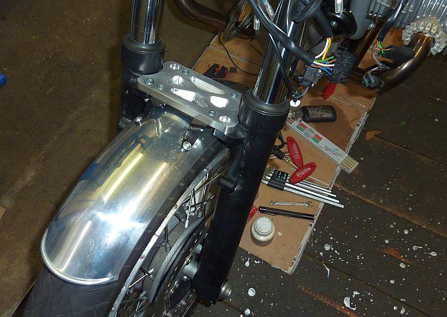

Ansonsten hab ich den Schutzblechhalter mit Stabi im groben fertig
Elektrik weitergemacht (Limaregler und Silent Hektik angeschlossen), Auspuff zum Ausrichten und schauen wegen dem Halter dran, Räder natürlich usw.
Lacksatz soll nächste Woche kommen :]
MfG
Manu

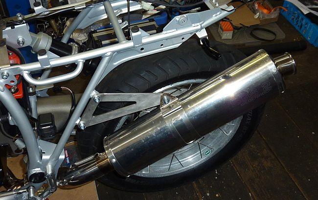

Und weiter gehts,
Auspuffhalter
hintere Blinkerbefestigung

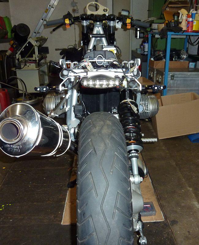

weiterer Kleinkram wie Zündschlosshalter/Aufnahme für das Cockpit und viele Gedanken über den Kennzeichenträger.
MfG
Manu
Schaut ja schon ganz prima aus:sabber: :respekt:
Schade, daß da Auspuffmäsig legal wenig Spielraum geboten istmmmm
Wirst ja noch vor mir fertig bei dem Tempo das Du da vorlegst.
Farbe find ich geil. Noch ein paar Rallystreifen und ab geht die Post!
:bier:
Ächäm, hattest da nicht den Bügel vom Tank wegmachen können, wenn Du schon frisch bemalt hast? Oder bleibt der um den Sicherheitsgurt einzuhängen?;;-)
Ja, der Bügel. Ich schnipple so ungern an Teilen rum, hat mich schon viel Überwindung gekostet die Fußrastenträger vom Rahmen zu entfernen.
Die Sitzbank muss ich ja auch noch anpassen um den Tankübergang vernünftig zu machen, da wollte ich mal schauen ob ich den Bügel nicht einfach mit unterbringen kann.
Schlimm wird auch noch der Kennzeichenhalter... ich mit meinem alten Kennzeichen auch noch in Saisonausführung ;(
MfG
Manu

Es gibt auch 180er Kennzeichen mit Saisongedöns.
Wenn du schon zu viel drauf stehen hast hol dir doch einfach ne andere Nummer, oder hängst du an dem alten Kuchenblech ?
Natürlich reines Nostalgiegefühl :bitte: ... darum mag ich ja auch die 2 Ventiler. Was danach kam ist nichts mehr für mich.
Ne, ich werd noch mal schauen. Abstände zum einfedern muss ich ja für beide lassen.
MfG
Manu
