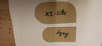

Rally Size (mittlere Größe)

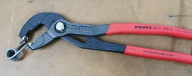

Zum Thema Federn: Mit einer Knipex Cobra Schellenzange klappt die Federmontage stressfrei. Auf dem Bild nicht zu sehen ist eine Schlaufe (Kabelbinder), die die Zange so für das Foto gehalten hat. Die Methode klappt noch deutlich besser als die Tricks mit Kabelbindern oder Rödeldraht an den Federn.

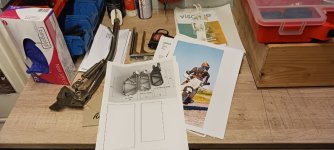

Sehen wirklich solide aus, die Teile. Eine Bitte aber: könntest du mal eine der Rasten hochdrücken und dann ein Foto von unten, von deren Anschlag am Rahmen einstellen?

Ich habe 2025er Bosley-Rasten da und auch 2024er MotoBau-Fußrasten da (nicht SWT). Von beiden versuche ich morgen mal Bilder zu machen.
