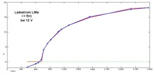

ich hatte mal eine Messung gemacht, von dem Strom der aus der Lima, bzw. Gleichrichter rauskommt. Die X-Achse ist in Herz, also mal 6 ergibt Drehzahl.
Die Batterie war extern auf 12V festgelegt. Bei höherer BAtteriespannung wird der Strom kleiner.

Hallo Claus,
ich habe für die Messung eine elektronische Last parallel zur Batterie geschaltet. Zum einen, weil sonst der Regler mir die Lima abschaltet und zum anderen um die Spannungsabhängigkeit herauszubekommen. Wenn die Spannung an der Batterie steigt, dann sinkt der Strom. dieser Effekt kommt auch durch den Innenwiderstand der Batterie zustande, aber im Wesentlichen liegt es an der Innenimpedanz der Lichtmaschine.
Der Innenwiderstand der Batterie ist um mehrere Zehnerpotenzen kleiner als die Innenimpedanz der Lima. Die Innenresistanz der Lima ist auch sehr klein.

Auch bei 200% Vergrösserung kann ich da keine Zeitskala erkennen ...da ich immer den Regler bei der Fahrt mit überwache, hier die Regelkurven bei verschiedenen Drehzahlen.
