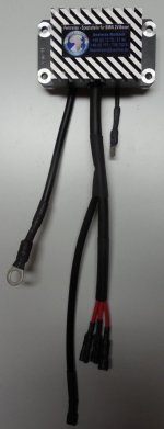

Rotor und Diodenplatte werde ich mir besorgen. Was haltet ihr von diesem Angebot? Weihnachten gibt es wieder 10% Rabatt...
Weil ich von all dem elektrischen Kram KEINE Ahnung habe, werde ich mir später die entsprechenden Reparaturanleitungen mit dem Handy in abfotografieren - ich will ja keine Bücherei mitnehmen, aber für den schlimmsten Fall die wichtigsten Infos dabei haben...

Das Angebot von Boxup finde ich nicht schlecht.
wie Rick schon sagte: Die Anleitungen als PDF sind kleiner als deine Photos. Für die LiMa würde ich diese mal einpacken: LINK1 und LINK2.
Zu den Ersatzteilen: Nimm dir einen überholten Rotor von Andreas (KettenBMW), Regler gebraucht hier aus den Angeboten (vorher durchmessen) und die Kohlen mit angecrimpten Kabelanschlüssen, wie sie Siebenrock z.B. im Programm hat. Die abgebildeten Kohlen müssen eingelötet werden - und dazu ist der Stator zu zerlegen.
Ich würde gerade für eine weite Reise keine Spezialteile in wesentlichen Fahrzeugbereichen wie Zündung und Lichtmaschine einsetzen sondern immer neue Serienteile. Falls doch mal was ausfallen sollte ist die Wahrscheinlichkeit, passende Ersatzteile irgendwo am Ende der Welt zu bekommen, dann deutlich höher.
Limakohlen halte ich z.B. dabei für unnötige mitzunehmende Ersatzteile, wenn man sie vor Fahrtantritt austauscht. Die halten fast ewig.
