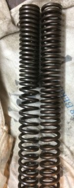

Was seitdem geschah:
- hinten spielfreie Lagerung von Emil Schwarz eingebaut. Das Fahrwerk ist jetzt so gut wie nie zuvor. Die 90 € lohnen sich echt. Aber das Gabelstuckern ist immer nioch da.
- na ja, wenn ich das Problem schon nicht wegkriege kann ich es vielleicht umgehen.Offensichtlich ist es ja ein Resonanzproblem. Wenn ich vorne also eine andere Feder einbaue dann ist es vielleicht weg ? Also ein progressive Wirth Feder bestellt. Beim Einbau habe ich allerdings festgestellt, dass schon eine Feder von Wilbers drin ist (zur Erinnerung: ich habe eine gebrauchte Gabel gekauft und ausgetauscht). Die Federn sind von der Drahtstärke und der Wicklungszahl gleich, nur etwas unterschiedlich gewickelt. Beim Fahren kein Unterschied - das Stuckern ist immer noch da.
Wenn also einer eine progressive Feder sucht, ich habe jetzt 2 davon ....
Im Anhang noch ein Bild der beiden Federn.
Fortsetzung folgt.
Thomas
