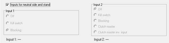

An der Ignitech gibt es ja einen Seitenständer-Eingang: Wenn der als Öffner ausgelegt ist, kann man den nehmen. Ansonsten, es ist wohl ein Standardteil, dass nur eingedreht ist, einen Schließer nehmen. Ist dann wirklich ganz einfach - ansonsten einfach melden.
Die Ignitech hat 2 Eingänge (Pin 8 & 19) die Masse sehen wollen. Bei meiner weißen GS 1x Seitenständer und 1x Leerlaufschalter.
Seitenständer draußen, fehlt einmal Masse, Motor läuft. Legt man nun auf dem Seitenständer stehend einen Gang ein, fehlt die 2. Masse und Motor aus. Dazu muss in der Software nur ein Punkt gesetzt werden.

@Achim, hast du einen Öffber oder Schliesser als Seitenständerschalter an die Igni angeschlossen. Laut Gletter ist am Ständer ein Öffner verbaut.
Moin Micha, Öffner passt perfekt.
An der Ignitech wollen Pin 8 & 19 Masse haben.
Leerlaufschalter und Seitenständerschalter sind Öffner.
Sind beide offen ( Seitenstäder raus 6 Gang drin ) geht der Motor aus.

Hallo Micha, ich erinnere mich an beide Kabel an PIN 19, aber das gab glaube ich mich zu erinnern Probleme mit der Leerlaufleuchte.
Wenn du einen Gang einlegst aber Masse immer noch vom Seitenstände kommt, leuchtet diese weiter. Ich hab am Testmoped keine Instrumente. Hab das dann erst an einem anderen Moped gesehen. Kann sein dass ich das mit einem Relais gelöst hatte. Du musst schon PIN 8 & 19 nutzen. 2. Kurve schalten geht bei deiner Version ja ohnehin noch nicht.

ist doch V88 nicht V75 die hat die Wahlmöglichkeit für Pin 8 und 19 einen Ständerschalter zu nutzen. Habe ich vorhin auf einem alten Sreen Shot unter dem Reiter 'Motorrad" gesehen. Ob ich bei den Eingängen aber über eine Zusatzoption 'Reverse' in der Ignitech auch Schließer bedienen könnte weiß ich nicht. So tief bin ich in der Igni nicht drin. Herbert Gletter sagte auf meine Frage das der Schalter ein Öffner ist.

Schließer kann man nutzen wenn man statt den Haken bei Seitenständer einen Punkt bei NotAus setzt. Dann ist NotAus aktiv, wenn Pin 8 oder 19 an Masse gelegt wird. Aber du hast ja Öffner an den Gletterstützen.
