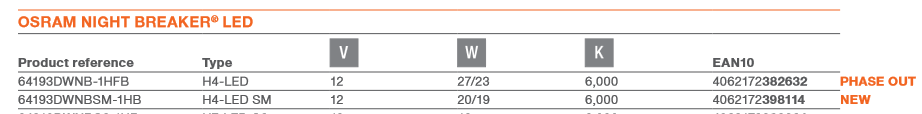

In der Produktbezeichnung:
64193DWNBSM-1HB H4-LED SM
64193DWNB-1HFB H4-LED
SM sind die neueren LEDs, und die stehen bei unseren Scheinwerfern.
Edit 19:58Uhr
Die Version ....SM (Smart) ist etwas kürzer (3,4 mm), etwas leichter (73 ggü. 80 g) und hat deutlich weniger Leistungsaufnahme (21/20W ggü. 27/23W). Dafür aber bis zu 330% (ggü. 230%) mehr Licht.
Ob das tatsächlich ausreicht, um die Zulässigkeit nur auf die in der Liste aufgeführte Leuchten-Version zu beschränken, kann man ja bei Osram nachfragen.
