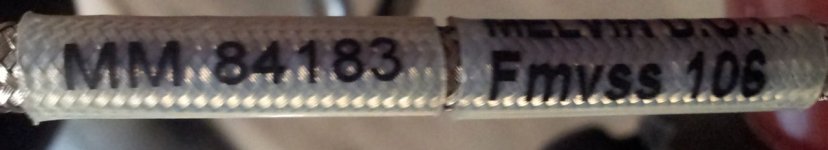

Heute mit der R80 Mono zum TÜV Nord gefahren. Technisch und optisch sei das Motorrad ja okay. Trotzdem keine Plakette bekommen.
Einziger Grund: Die aufgedruckte Nummer auf der Stahlfelxleitung "MM84183" passt nicht zu der mitgelieferten ABE von Melvin. ?(
Ich bin stinksauer! Nicht nur, dass ich keine Plakette bekommen habe, sondern darüber, dass hier offensichtlich eine funktionierende Lösung von einem Namenshaften Hersteller falsch deklariert wurde oder diese Nummer in der ABE fehlt.
Vielleicht kann einer von euch mir ja eine Kopie einer ABE für eine R80 (BJ 90) mit der entsprechenden Nummer auf der "Austauschbremsleitung" zukommen lassen.
Mein Wochenende und der Urlaub ab nächsten Freitag sind auf jeden Fall im .......! X( :evil:
Wende dich an den Hersteller (der ist sehr kooperativ) und schildere ihm das Problem. Du bekommst sicherlich schnell das richtige Papier.
ps.: fehlende ABE kann noch ganz andere Konsequenzen haben ...

Ansonsten kann ich dir nicht helfen, ich habe zwar eine Melvin ABE, aber mit der Nummer 61161. :nixw:
Moin Luse!
Ich weiß, dass das Mopped auch ohne gültige HU fährt. Nur starten wir am Freitag (bzw. wollen wir starten) und meine Begleitung fährt ohne nicht los. Und ab Mittwoch ist die HU abgelaufen. Zudem wurde eingetragen auf dem Prüfbericht: "Bremsleitung vorn Ausführung unzulässig" mit dem Zusatz: "Der Weiterbetrieb des Fahrzeugs ohne Beseitung der Mängel ist nicht zulässig, ..."
Und die von dir benannten Nummer 61161*06 hatte ich ja mit. Nur diese Nummer ist nicht auf der Bremsleitung vorhanden, sondern die "MM84183".
PS: Bei Melvin geht heute keiner dran. Daher auch keine Hilfe. Im schlimmsten Fall muss die funktionierende Leitung ausgetauscht werden. :schimpf:
auf der Melvin sind eigentlich 2 Kennzeichnungen aufgebracht. Die MMxxxxx Nummer ist wohl eine Typenkennung von Melvin. Dahinter ist bei meiner R80RT eine zweite Kennhülse mit dem Typenzeichen KBA 61161.
Die ABE findest Du hier.
Wenn Du ein Bild benötigst, versuche ich mal ran zu kommen.
