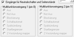

der Input 1 & 2 kann auf verschiedene Arten genutzt werden, z.B. Kill. Wenn beide gleichzeitig genutzt werden und der Haken für Seitenständer und LLS gesetzt ist, müsste dies der TÜV konformen Verschaltung entsprechen. Laut Beschreibung ist dann "Blocking" gesetzt, was wiederum bei nicht angelegter Masse schaltet. Zumindest verstehe ich den Text so und es macht auch sonst keinen Sinn, nach meiner Auffassung.
Hat einer das schon genutzt, schaltet die Igni die Zündung ab wenn beide Eingänge "offen" sind?
Wie lange schaltet die Igni eigentlich ab, wenn das Signal nicht dauerhaft kommt, nur ein kurzer Impuls. Gibt es dann nur eine Fehlzündung, oder ist die Igni dann wie runtergefahren?
Moin Phil, ich fahre das so an einem Moped. Seitenständer ( der nicht von allein einklappt ) hat einen Microschalter ( Öffner der bei Seitenständer oben geschlossen ist ) an Pin 8 und LLS ( ist ja auch ein Öffner ) ist an Pin 19.
Ist der Seitenständer draußen, fehlt Masse an Pin 8, Motor bleibt an weil noch Masse an PIN 19 anliegt. Legst du jetzt einen Gang ein, geht der Motor sofort aus weil die 2. Masse von Pin 19 abfällt. Jahrelang mit zum TÜV gefahren, gefällt den Jungs.

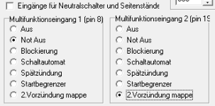

Ich hab aber auch eine Version mit beiden Schaltern an Pin 8 ( Punkt NotAus aktiv ) weil an Pin 19 Umschalter für 2. Map.
Wenn Pin 8 beide Masse fehlt, geht Motor auch aus. Sollte auch für TÜV i.O. sein

Achim, aber Not Aus schaltet doch wenn Masse anliegt, das kapiere ich nicht?? Oder wurde da was geändert....
Der Text gibt den Bezug zu Beispiel 1 von Achim wieder. Aber Beispiel 2 hat nichts mit dem Text zu tun. Hatte mir nur das Bild mit markierten Text abgespeichert....
Ich denke Achim hat bei 2 beide auf Blockierung gelegt, dann sollte es passen.

Mechie, es ist auch einfach, zumindest die Belegung, aber deine beschriebene Funktion eben nicht auf dem Kill Eingang nur auf Block. Oder ich habe jetzt wirklich ein Brett vor dem Kopp....auf Kill keine Zündung wenn Masse anliegt.

Seitenständer und Neutralschalter aktiv
Seitenständer oben = Masse an Pin 8 / LLS Neutral = Masse an Pin 19 > Motor läuft
Seitenständer unten = Masse Pin 8 weg / LLS Neutral = Masse an Pin 19 > Motor läuft
Seitenständer unten = Masse Pin 8 weg / LLS Gang drin = Masse Pin 19 auch weg > Motor aus
Not Aus
Pin 8 auf Not Aus ohne Masse = Motor läuft
Pin 8 auf Not Aus mit Masse = Motor aus
Blockierung
Pin 8 auf Masse = Motor läuft
Pin 8 ohne Masse = Motor aus
Man kann dann je nach dem was man möchte an Pin8 bei Not Aus mit einem Schließer arbeiten und bei Seitenständer ausgeklappt auf Masse legen oder bei Blockierung mit einem Öffner um die Masse weg zu nehmen wie es bei Seitenständer und Neutralschalter ist.
@Phil du hast natürlich Recht. Das was ich geschrieben hatte geht nicht bei Not Aus. Ich glaube aber ich hatte den Microschalter als Schließer verdrahtet. Dann geht´s.

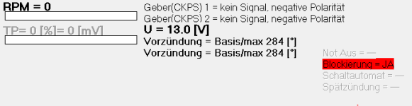

Ich hab´ gerade noch was ausprobiert.
Wenn die Ignitech auf Blockierung = Ja ist, werden die Zündspulen-Ausgänge gesperrt.
Also Pin 1 coil 1, Pin 2 coil 3, Pin 10 coil 2, Pin 11 coil 4. Wobei üblicherweise bei DZ 1&10 verwendet werden.
Das heißt die Ignitech bleib aktiv, nur die Zündspulen werden nicht angesteuert.

Eingang 1 / PIN 8 auf Blockieren.
Seitenständer und Neutralschalter gemeinsam an PIN 8.
Motor an, Seitenständer (Öffner) raus Motor läuft weiter. Zusätzlich Gang einlegen Motor geht aus.
PIN 8 braucht eben Masse damit der Motor läuft.
