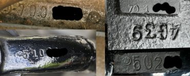

gibt's denn hier keinen R71 Experten ;) ? Finde das schon spannend, mit welcher Kreativität da vorgegangen wurde. So wurden z.b. oft R51 Rahmen (als es die noch billig gab) genommen um einen echten Vorkriegs Oldtimer zu schaffen.
Bei dem Beispiel links scheint es sich tatsächlich um einen echten R71 Motor (Nr 700xxx) zu handeln - es sei denn, der Erbauer hatte damals auch den BMW Schlagstempel. Der Rahmen ist aber von einer Nachkriegs R51 (510xxx). Das wirkt sich natürlich preismindernd aus, daher wurde beim Exemplar rechts die Rahmennummer 51 kurzerhand auf 50 umgeschlagen, für die Vorkriegs R51. Die Motornummer passt zwar zur R71, ist aber ohne BMW zeichen und vermutlich an einem russischen Motor nachträglich angebracht.

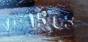

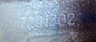

Die Bilder sind von meinem Laptop übernommen und in der Größe angepasst worden . Deswegen die die Bildauflösung und die Rasterung . Habe das Motorrad gestern besichtigt und ich muss leider sagen das ich mich sehr schwer zurückhalten kann wenn man davor steht . Ich habe die "BMW" gestern im Gedanken schon wieder neu aufgebaut . ( Technisch ) Es sollte nicht so sein aber es ist so .

Wenn es keine gültigen Papiere gibt und die Nummern mit 72XXXX anfangen, wird es wohl bei der Instandsetzung bleiben.
Aus dem geplanten wenig fahren wird ganz schnell gar kein fahren.
Zumindest ist auf dem linken Zylinder ein rechter Vergaser drauf.
