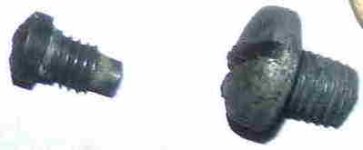

Und der Sockel wird mit einer Linsenschraube mit Zahnscheibe an der Handarmatur befestigt.

Masseanschluß sollte in Ordnung sein!!! Richtig.
Haste das geprüft oder vermutest Du?
Masseschluß kannst Du nicht über funktionierende Lichthupe und Fernlicht ableiten, denn bei diesen Funktionen wird der Schalter nur gedreht und nicht gedrückt!
Kratze doch mal die Schraube blank oder leg' einfach Masse an.
Eigene Erfahrung an meiner Mühle, die in diesem Frühjahr mal wieder nicht hupen wollte.
Viele Grüße Carsten
