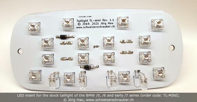

Es steht Rev. 1.1 drauf...Wer findet die Veränderungen gegenüber der 1. Version?
RichtigMein Tipp: Die vier gekippten Leuchtelemente für die Kennzeichenbeleuchtung sind etwas höher montiert, so dass sie nicht mehr so weit nach unten ragen?
Auch richtignicht nur 3 , sonder 4 Stechkontakte--1x extra für die Plinkermasse !

Und angebaut.
Perfektes Leuchten, bin begeistert.
Abgesehen von 3 anzubringenden Flachsteckern ist das Plug and Play zu montieren.
Enttäuschend einfach.

Bin ich der erste, bei dem Plug und Play nicht klappt?
An den Kontaktblechen des alten Rücklichteinsatzes sind bei meiner /5 von 1973 zusätzlich die Zuleitungen für Blinker, Brems- und Rücklicht und di eAbleitung für Masse in eigenen Löcher angeschlossen und zweigen Kabel jeweils über einen Stecker ab.
BL RT und BL SW sind die + Blinker, GR ist das + Bremslicht, GR SW ist wohl + Rückleuchte/Kennzeichenl., BR - die Masse - eigentlich ganz so, wie es auch auf dem Schaltplan steht...
Nur kann ich hier nicht mal so Plug 'n Play mt dem linken Daumen machen.
Ausserdem ist an meinem Rücklicht kein Gummi vorgesehen, sondern eine Kante am roten Rücklichtglas wird in die u-förmige Aussparung des schwarzen Halters gesteckt.
Dicht wird das so bestimmt nicht, da der "Einsatz" nicht eingesetzt,wird, sondern dazwischen kommt...
Am liebsten verkaufe ich das LED-Teil gleich weiter, den ich habe keine Lust die Kabel neu zu verdrahten, wie auch ...?
Aber vielleicht löst sich das Dilemma durch Euren Zuspruch...?
.. also gleichfarbige Kabel mit Zwischen- bzw. Abzweigsteckern verbinden... und das Ganze an die jew. Anschlüsse LED Platine...
Ja, die Gummidichtung müsste dann aber auch um die Kante der Platine greifen - tut sie aber nicht, da sie auf das Rücklichtglas gesteckt wird. Zwischen Platine und schw. Halter ist es dann nicht dicht...
Exakt so. Die Platine hat genau die Maße des originalen Reflektors. Der liegt auf einer Kante des Gehäuses auf und bildet das Auflager für die Gummidichtung. Die liegt, lose eingelegt, bereits an der Gehäusewand an und dichtet beim Festschrauben des Glases auch zur Gehäusewand hin ab.Die Gummidichtung sitzt auf der Kante des Glases und dichtet zur Platine und zum Gehäuse hin ab.
