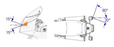

Ah!:obere:
Deshalb rennen die Prüfer immer mit einem Geo-Dreieck durch die Gegend.....:rolleyes:
