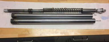

Monolever-Gabel vs. R-R Gabel
Hier im Vergleich die Standrohre.
Und darüber das Innenleben der Honda-Gabel von der PC31.
Gruß, Rudi

Das heißt du hast die Gabelfüße der Honda verwendet? Passen da die Bmw Sättel und die Bmw Achse?
René
Das ist sehr schön, Rudi!
Wie wird denn Deine Gabel nun befüllt? Welche der oberen Schrauben kann man herausdrehen, ohne die vielleicht mühselig erarbeitete Einstellung der Dämpfung zu verändern?
Beste Grüße, Uwe
Servus Uwe,
man dreht die obere Verschlussschraube, die mit dem Sechskant, ab.
Die Dämpfungseinstellung ändert sich dadurch nicht.
Gruß, Rudi

ist das Innenleben der Honda-Gabel ein Cartridge-System?
Wenn ja würde das heißen man bekommt eine einstellbare Vorderradgabel durch diesen Umba.
Ingo
Kein gekapseltes Cartridge-System, aber einstellbare Federvorspannung und Zugstufe.
Gruß, Rudi
