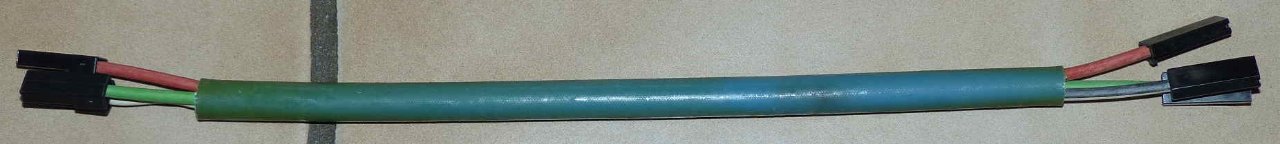

Ich hatte letzte Woche einen Totalzusammenbruch der Elektrik. Deshalb habe ich heute mal den Stirndeckel geöffnet und mit Erschrecken das festgestellt, was auf Bildern zu sehen ist. Äußerte sich zuletzt im Fahrbetrieb so, dass die Ladekontrolle minimal glimmte. Ladestrom in Richtung Batterie war zum Zeitpunkt der Messung da. Am Schluss hatte ich einen Totalausfall mit eine völlig toten Batterie.
Nun ist die Platine ja offensichtlich angekohlt. Trotzdem habe ich die Diodenplatte einmal komplett durchgemessen und an allen Anschlüssen wo es sein soll Werte zwischen 500 und 700 und da wo es keinen Wert geben soll, habe ich auch keinen Wert. Somit wäre die Diodenplatte zumindest nach Messergebnis noch funktionsfähig.
Allerdings sieht man sowohl am Lima-Kontakt als auch am Dioden-Kontakt eine deutlich rote Verfärbung was mich auf starke Hitze schließen lässt.
Die Frage wäre nun, ob ich die Diodenplatte noch verwenden kann oder lieber in eine neue Investiere. Und die zweite Frage wäre, woher die starke Hitze kam, dass das zu schmoren anfing?
