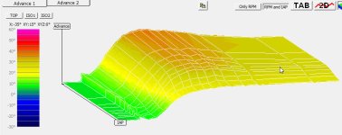

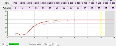

Durchaus nicht "aggressiv". Muß dann wohl nochmals Lambdamessung machen. Oder er kriegt jetzt halt doch lamgsam Ölkohle...
Ich habe die Doppelzündungskurve im unteren Drehzahlbereich noch weiter nach rechts geschoben, damit mein BBK Motor klingelfrei wurde. Es genügt tatsächlich nicht, im Bereich oberhalb von 3000/min die Frühzündung um 6° zu reduzieren, Du musst es auch unter 3000/min machen, besser sogar unter 4000/min. Versuchs mal. Oberhalb von 4000/min kannst Du dann wieder auf 26° gehen.
Zuletzt hat es unter hoher Last von ~3300 bis ~3700 geklingelt. "Untenrum" läuft's prächtig & ohne jedes Klingeln.
Und wie gesagt: nur links, und nur manchmal, gar nicht mal bei "klassichem Klingelwetter". Obwohl eigentlich die Vergaserabstimmung leistungsmäßig paßt. Und die Kerzengesichter. Aber ich muß wohl nochmal das Lambdagerödel anbauen, und vielleicht muß ich links auf ND 2,66 & "normale" DN.
