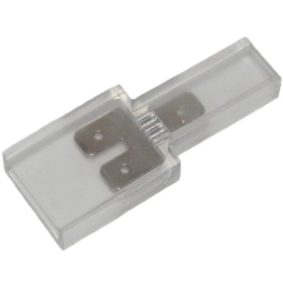

Danke Hans! Wie genau heißt der Stecker, auf den ich die beiden Kabel (grau-weiß und weiß) stecke und den ich dann mit dem Zündschloss verbinde? Ich habe jetzt so etwas hier gefunden, aber dann müsste ich ja von diesem Stecker aus noch mal ein Kabel zum Zündschloss führen und könnte nicht direkt stecken (was ja an sich kein Problem ist). Versteht ihr was ich meine? ?(

Danke Hans. Hatte mir auch gerade das Bild aufgemacht und wollte zeichnen. Als Diode verwende ich z.B. so eine? https://www.amazon.de/HERTH-BUSS-JA...keywords=sperrdiode+12v&qid=1626441589&sr=8-6
Perfekt!!
Und nur zu meinem Verständnis: Wenn ich die Diode weglasse, dann habe ich kein Parklicht, sondern nur das vorgeschriebene Standlicht, richtig? Mit Diode hätte ich auch Parklicht.
Mit und ohne Diode hast du Parklicht. Nur in der Stellung Parklicht UND Lichtschalter auf Standlicht könnte man dein Motorrad wegfahren (rückwärtige Spannungsversorgung des Kabelbaumes).
