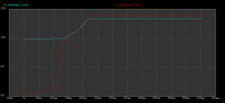

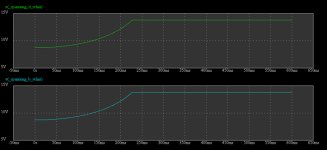

Die Spannungen
Den wirklich interessierten Leser wird es kaum überraschen, daß der Verlauf der Spannungen in den Zweigen B und D bei der Pimp-LiMa identisch ist.
Schließlich sind beide durch den Arbeitskontakt des Relais verbunden, der Gesamtwiderstand des Netzwerks Rotor/Verbraucher ist aus den Perspektiven der Ausgänge B+ und D+ der Diodenplatte identisch.

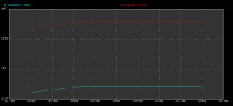

Bei der Serien-LiMa sieht die Sache anders aus.
Da wechselt die LKL je nach Perspektive die Position im Netzwerk der Widerstände.
Aus Sicht von D+ ist sie in Reihe mit den Verbrauchern, aus der Sicht von B+ in Reihe mit dem Rotor.
Daraus folgen zwei unterschiedliche Gesamtwiderstände, also auch unterschiedliche Spannungen.
Die Existenz dieser Spannungsdifferenz kann jeder an seiner eigenen Q nachmessen, ein Voltmeter zwischen dem Pluspol der Batterie und dem Eingang des Reglers genügt.
Bei den in der Simulation angesetzten rund 90W Verbrauch für Zündung und Licht ist die Spannung an B+ für eine erfolgreiche Ladung der Batterie nicht schlecht.

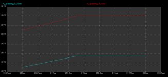

Kommen allerdings weitere Verbraucher wie Heizgriffe oder Zusatzscheinwerfer zum Einsatz, dann wird diese Differenz größer.
Das kann ebenfalls jeder selbst nachmessen.
In dieser Situation ist die LiMa durchaus bereit der Batterie Ladestrom zu liefern, diese verweigert aber einfach die Annahme.
Sie hätte zu dem Stromangebot nämlich auch gerne noch eine Spannung an ihren Polen, die merklich höher ist als ihre eigene.
Insgesamt sind das suboptimale Bedingungen für eine erfolgreiche Batterieladung.
