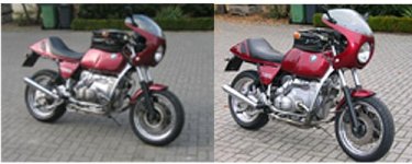

Ich stelle mal das Original daneben, dann kann man evtl. besser sehen, was ich meine.
Der obere Teil der Verkleidung soll massiv "gekürzt" werden. Die Kanzel hat dann nur noch etwa die halbe Höhe, wie das Original. Der Superbikelenker soll erhalten bleiben.

ich habe den massiven einsatz der flex auf dem geshopten foto schon gesehen, hobbel
und verstehe auch dein vorhaben.
nur wirkt die verkleidung auf mich zu modern und immer noch zu eckig.
probier es aus, wenn du ne verkleidung über hast umso besser ;)

Die Idee hat ihren Reiz.
Udo, ich brauche natürlich keine Verkleidung, deshalb isse ja auch ab.
Aber so ei gepimptes Teil, was man nicht kaufen kann, wäre schon ein Hingucker.....
Außerdem, wenn ich die Kanzel so bearbeite, wie auf der Fotomontage, werden durch die Scheibe allenfalls noch die Armaturen geschützt, nicht aber der Oberkörper. 8)
Is ja nur so ne Idee..... :pfeif:

Die Optik kommt dann fast der LM II - Verkleidung nahe....
wäre mir deutlich zu eckig, daher ist meine "Ornella" (LMII) auch oben ohne :D
