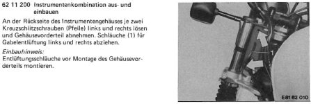

Ich wollte gerade die Instrumentenkombi montieren.
Im Handbuch steht folgendes:
Aber das geht nicht.
Die Schrauben zum Öffnen oder Schließen des Dingens sind genau hinter den Holmen.
Genau hinter den Holmen, ich habe zwei mal nachgesehen. Links und rechts.
Wie wird denn das DING gefüllt.
Freischwebend in der Luft Tacho montieren, Tachowelle montieren, Leuchtmelder montieren, Kabel einstecken, Lampe montieren....
Und das ganze Geraffel gleichzeitig auch noch festhalten und dann erst an den Lenkerböcken anschrauben.
Oder ist es einfacher die Gabelholme zu demontieren, oder soll ich Löcher durchbohren?
Da stimmt doch was irgendwas nicht...:nixw:

Der rote Pfeil auf Bild 2 zeigt auf die Schraube und gibt auch die Richtung der Schraube an.
Zum Nachtrag, ja so ist es bei mir auch, aber ich kann die Schrauben nicht mehr anziehen wenn ich das Frontteil draufgesteckt habe, weil ich einfach nicht an die Schrauben dran komme.

Nicht nur, dass ich nicht an die Schrauben drankommen.
Nein.
Auch ist die untere Befestigung so tief, dass ich den Kotflügel einschneiden muss um ihn montieren zu können.
Eine Fehlkonstruktion.
:pfeif:
Hier ist das Problem. Die Halter hatte ich falschherum montiert.
Jetzt kommt das ganze DING höher, der Kotflügel passt und ich komme sogar an die Schrauben dran.
