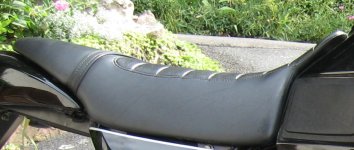

die neue Sitzbank ist fertig und genau so geworden, wie ich es mir vorgestellt hatte. Die Originaloptik der Sitzbank ist erhalten geblieben, aber sie ist deutlich höher geworden und an den Tank angepasst. Die Arbeit wurde von Schauland in Kiel durchgeführt; kann ich nur weiterempfehlen. Ich hatte eine Termin vereinbart, war morgens um 8.30 Uhr da, wir haben die Änderungen durchgesprochen und nach dem Mittag um 13.30 Uhr war die Sitzbank fertig.
Die Sitzposition ist für meine Größe (1.83 m) deutlich angenehmer geworden.
Als nächstes steht die Lackierung an, aber das passiert in der Winterpause. Ich schwanke noch zwischen Magma Rot Metallic und British Racing Green Metallic.
Karsten

ich habe keine Höhe vorgegeben, sondern die Sitzbank an die Linie von Tank und Soziusplatz anpassen lassen. So über den Daumen sollten das mindestens 5 cm sein. Auf jeden Fall bin ich heute 120 km am Stück gefahren ohne Beschwerden von Sitzfleisch oder Knien, vorher tat mir spätestens nach 70, 80 km der Hintern und die Knie weh. Aber lausig kalt wars.
Karsten
