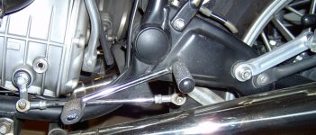

könntest du Bilder von deinen Fußrasten einstellen ? Links und Reschts
Hallo Udo,
Hallo Jogi,
aber gerne doch! :bitte:
Mit einem rechten Bild kann ich aber derzeit nicht dienen, dazu ist mir das Rangieren jetzt zu umständlich. Die rechte Raste ist aber am gleichen Punkt angebracht.
Dafür ein Bild meiner Sitzposition mit Kniewinkel und ein Bild vom WÜDO-Lenker (exakt 590 mm breit einschließlich Griffgummis und etwa 3 cm höher als Originallenker)......
Danke für die spontane Fotoaktion.
Die Position vom Bein gefällt mir,denke so in der Art möchte ich das auch. Ist auf der anderen Seite der Drehpunkt vom Bremspedal gleich geblieben oder ist der jetzt woanders?
Drehpunkt Bremshebel ist gleich geblieben, der KnoScher-Hebel ist aber kürzer als Serie, das Gesamtübersetzungsverhältniss der Hebeleien ist trotzdem nahezu Serienstand.
Wenn der Drehpunkt nicht verändert wird macht es die Eintragung für einen Eigenbau einfacher. Am Ende kann man sogar einen Bremshebel von irgendeiner anderen BMW verwenden, habe ich beim Gespann auch gemacht.
Wie lange ist denn der Knorsch Hebel vom Drehpunkt bis Spitze?

Ca. 145 mm! Die genauen Übersetzungsverhältnisse der Serie und von KnoScher kann ich Dir bei Interesse aus dem Gutachten rausschreiben...

Das wäre natürlich interessant um wieviel Knorsch dann auch den oberen Teil vom Hebel verändert, wenn du da die Werte aus dem Gutachten heraus schreiben würdest wäre super:]. Der Serienhebel ist dann unten ja rund 95mm länger als der von Knorsch.

Hallo Jogi,
mir liegt hier eine Bestätigung von BMW an die Fa. Scherb vor, in der die Übersetzungsverhältnisse der Fußbremshebel berechnet sind:
Zitat Anfang:
Wirksame Brems-Belagfläche 37,4 cm³
Übersetzungsverhältnis = Serie (227x29x38x38x2)/(55,5x22x15,8x15,8) = 62,40
zurückverlegte Fußrastenanlage = (130x29x38x38x2)/(32x22x15,8x15,8) = 61,95
Zitat Ende ?(
Jetzt ist es mathematisch (hoffentlich :D) richtig.
Das ganze ist Bestandteil des Gutachtens, dieses liegt mir als PDF vor.
Ok,was den ersten Teil an geht ist der Unterschied 227 und 130. Habe am Serienhebel ja etwa 240mm gemessen und du hast 145mm angegeben. Rechnen die jetzt bis Pedal Mitte kommt das hin. Wenn die These stimmt ist dann bei der Serie der Hauptbremszylinder nach 55,5mm befestigt und bei den zurück verlegten bereits nach 32mm. Hat jemand einen Serienhebel ausgebaut und kann mal nach messen ob vom Drehpunkt bis Bohrung zum Bremszylinder wirklich 55,5mm sind ?

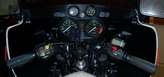

zum Thema Lenker in der RS-Verkleidung habe ich 3 Fotos von meiner Q geschossen. Die Maschine ist ansich eine R80/7, daher womöglich der leicht gekröpfte Lenker? Nach oben hin wirds eng wenn der Lenker einschlägt, aber es reicht.
Zum Vergleich habe ich einen RS-Lenker angehalten.
Gruß aus dem Norden
Uwe
