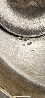

na ja ne kleine Weiler Drehbank hab ich hier schon. Ich werde mal Petrolium einfüllen und schauen ob es dicht ist. Neben dem Ventil sind ja kleine Kampfspuren zu erkennen, ich hoffe mal das gibt keine Probleme.
Ist es denn schwierig so ein Ventil auszubauen?
ich habe den Kopf jetzt mal gereinigt. Für mich sieht das so aus als habe das Ventil auf die Schraube geschlagen und den Ventilsitz beschädigt. Dabei könnte doch auch das Ventil Schaden genommen haben , oder?
Oder glaubt ihr das ist unkritisch?
Grüße, Frank
zum Ventil Ausbau braucht es einen Federspanner um die Feder zu drücken, danach müssen die Keile raus, Feder entspannen und alles auseinander nehmen.
Wenn im der Nahaufnahme der Ventilteller und Sitz zu sehen sind, würde ich auch sagen da hat es geknallt.
Nachtrag, habe mir das alte Foto noch einmal angesehen. Es könnte auch “nur“ der Kolben die Schraube in den Kopf gedrückt haben, aber so nah am Ventil würde ich alles prüfen, oder vielleicht besser prüfen lassen.......
