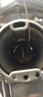

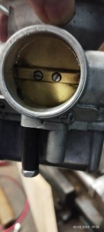

Und genau so soll es eben nicht sein! Das würde ich ändern.... Ich vermute mal, dass der Vorschrauber die Klappen wegen Rundumverschleiß einfach umgedreht hat. Deswegen auch die Schlitzschrauben.
Dann trägt die statt der Fäche eben die länger Spitzige Seite und man erhoffte sich wieder mehr Dichtigkeit.
Dann noch einmal zu den Schrauben. Wenn man nur oberflächlich hinschaut, dann ist das mit den Schrauben gleichgültig.habe ich doch geschrieben, dass ich das geändert habe! Erster Satz. Nun noch fett.
Dann ist ja gut. Ich merk mir das jetzt nicht, wo der Punkt hingehört. Mache ich erst dann, wenn ich selbst Vergaser zerlege.
Aber besser ist es nicht geworden vom Ergebnis Falschluft. Das ist ja das Ziel. nicht ob originale Schrauben verbaut sind.
Die "Richtigen" Schrauben sind nicht anders, haben nur Kreuzschlitz. Sind Linsensensenkkopf. Das macht am Problem "Falschluft" nichts.
Wenn Senkkopfschrauben eingebaut sind, dann ist das ja o.k.. Auf dem Bild im Beitrag #42 sind für mich die von Dir verlinkten Flachkopfschrauben zu erkennen. Das mache ich an der Verrundung des Schraubenkopfs aus. Aber dann täuscht mich wohl die Darstellung.Ich bin deiner Meinung Wolfram dass die Richtigen Schrauben dort hingehören.
Da aber schon Senkkopf Schrauben mit Schlitz dort verbaut sind haben sie ja die formschlüssige verbindung zur Welle . was du anmahnst wäre eine
Flachkopfschraube oder
Zylinderschraube https://www.befestigungsfuchs.de/thumbnail/60/4a/ab/1700005450/2540muster_1280x1280.jpg das hast du recht die passt nicht. ...
Hallo Klaus,habe nun nach Rücksprache mit Gerhard vor die 3,5 mm DRKL Welle zu erneuern und Dichtring. Dann noch die Düsennadel Nadeldüse 2,68
Das ist doch eine gute Idee!
Die verbauten Schrauben sind aber alle Senkkopf, die sind halt kleiner und außen am Kopf.
