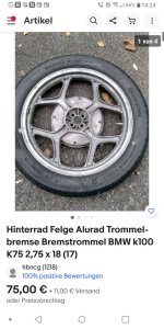

Mit Adaptern für die Distanzierung evtl. die Y Felgen einer K75
Hinten mit Trommelbremse.
Könnt sein, dass es die auch in 2,5x17 und 2,5x18 Zoll gab.
mmmm
2,75×18
Möchtest Du im Zuge dieses Umbaus auf Scheibenbremse hinten umrüsten oder soll die Trommelbremse erhalten bleiben?
Muss nicht unbedingt auf Scheibenbremse umrüsten, werde eh keine Geschwindigkeitsrekorde aufstellen :D
Ich schaue mich Mal um. Müsste dann ja rein theoretisch in beide Richtungen gehen

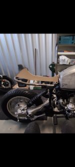

Erster großer Step "Tank" ist fertig.
Hab gestern Mal Konzept-mäßig die Sitzbank gezeichnet.
Es bleibt spannend

Das mit den Y-Felgen hat sich erstmal erledigt, da ich mir teile drehen müsste, etc. Bleiben wir also erstmal bei Speichenfelgen.

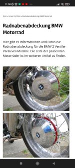

Hat einer Erfahrung mit der Radkappe hinten? Sind die simpel zu verbauen?

Die Radkappe ist einfach und schnell zu montieren.
Du musst nur den mittigen Plastikstopfen im Hinterrad entfernen. Dann wird das Teil mit den mitgelieferten Teilen in das im Antrieb vorhandene Gewinde eingeschraubt.
Mir gefällt die Kappe sehr gut. Ist natürlich Geschmackssache.

Hier noch ein paar Photos zur Befestigung der Radkappe. Der Sechskannt wurde aus einer handelsüblichen Stockschraubenverlängerung hergestellt. Das BMW-Emblem wird auf die Inbussenkschraube geklebt.
Radkappen haben den großen Vorteil, das sie die Radnabe schützen. Außerdem sehen sie gut aus. An meine z.Z. im Aufbau befindliche BMW R 80 ST werde ich ganz sicher eine anbauen. Wie andere das finden ist mir schxxxxegal. Ich baue das Motorrad für mich und nicht für andere Leute.
