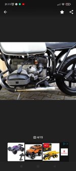

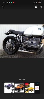

Habe bei eBay Bilder einer R80 ST 247 gefunden, wo die Anlage auch verbaut wurde.
Allerdings kann ich nicht sehen, dass er seine Fußrasten nach hinten/oben versetzt hat. Gibt es große Unterschiede von R80R zu R80ST??

Moin Joseph,
auf den beiden Bildern sehe ich keine ST, es ist eine R80 RT oder jedenfalls aus der Baureihe.
Da sind die Fussrastenaufnahmen schon unterschiedlich.
Grüsse
Chris
ps.
Ich habe dann mal auf der Herstellerseite nachgeschaut und dort steht bei deiner Schalldämpferanlage:
"Passend für alle BMW R80 und R100 mit 38mm Krümmerdurchmesser"
Du hast aber eine R80 R mit 36mm Krümmerdurchmesser... wenn ich mich nicht irre.
Auf der Herstellerseite finde ich auch kein Fahrzeug mit einem R 80/100 R, GS, ST oder G/S Rahmen und deiner Schalldämpferanlage. Bei diesen Modellen ist die Fahrerfussraste zwar klappbar aber fix am Rahmen und nicht höhenverstellbar.
