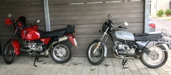

Liebe Gemeinde,
am Freitagnachmittag haben wir uns die ST noch einmal angesehen und beschraubt. Ölfilter ausgebaut und neuen ohne Dichtung eingebaut. Öldruckschalter getauscht und das Motoröl wieder aufgefüllt. Danach gefahren und alles war gut. Der Abstand Mantelrohr/Dichtfläche am Motor betrug 3,34 mm. Mit dem Verkäufer haben wir uns auf einen guten Preis geeinigt und ich habe jetzt ein schönes Gästemotorrad für den Sommer. Im Winter ist dann genug zum Schrauben da. Danke für die rege Beteiligung und die guten Hinweise. )(-:
Euer CH
