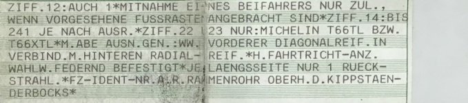

Irgendwie check ich das immer noch nicht:
Für Meine 100GS durfte ich verwenden: 90/90-21 54H und 130/80-17 65 H hinten; ich glaube nach Reifenherstellerfreigabe auch 130/80 R 17;
Und immer steht drin: Reifenfabrikatsbindung gemäß Betriebserlaubnis beachten - da gibt´s aber wohl nix mer aktuelles nach 35 Jahren
? Muss ich jetzt jeden Reifen separat eintragen lassen? Diese Diskussion hat begonnen: Reifenbindung ausgtragbar .... ?
Zudem hab´ ich irgendwo gelesen, dass weiterhin nur mit "Orginalzustand Fahrwerk" austragbar sei; d.h. anderes, besseres Federbein - und das Spiel geht wieder weiter?
@ Peter: Hast Du was belastbares beim TÜV rauskriegen können?
Grüße Andreas
P.S.: Laut Mopedreifen.de scheinen alle Reifenpaarungen ein Vorsprechen beim freundlichen Blaukittel zu bedingen

Jou Guido,
Hat mir mein damaliger BMW Händler auch erzählt. Grund war das minimal leisere Abrollen der Reifen. Nur so konnten die Geräuchvorschriften noch eingehalten werden.🙄
OK; also keine Reifenfabrikatsbindung;
Ich mache weiter:
Ich habe montiert Avon Trialrider 130/80 R 17 65 H; seit vielen Jahren war dies so; 5x HU - nie hat jemand was gemeckert / gesagt; Avon hat hierzu eine Freigabe gegeben;
Leider stehen Radial hinten nicht im Schein d.h., damit bin ich illegal unterwegs?
Hat jemand von Euch vorne Diagonal & hinten Radial eingetragen und kann mir das ggfs. zur Verfügung stellen? Im Handbuch ist leider auch nur beide male Diagonal aufgeführt
Andreas
Hilft dir nicht, bei einer Kontrolle bist du fällg
So lange kein "R" drin steht, vermutlich
Hilft dir ebenfalls nicht, denn dir fehlt das Gutachten. Wie schon an vielen Stellen Geschrieben: Gehe zu einer Prüfstelle und spreche mit den Leuten.
Wenn ich das richtig verstehe gilt die Fabrikatsbindung Michelin im Schein meiner GS II nur für die Kombi Radial/Diagonal.
Ansonsten kann ich den Hersteller unter Einhaltung der Größe frei wählen.
Wasserrohr EZ 1991 - nix PD
Andreas
Dann darfst du alle Sorten Diagonalreifen verbauen, die mindestens die Spezifikation einhalten, also
90/90-21 54H oder 58H oder 54S oder ...
und
130/80-17 65H oder s. o.
Sobald du die Option Gürtelreifen hinten nutzen willst, gilt die Auflage der Betriebsgenehmigung.
D. h. du müsstest dir einen aktuellen Reifen eintragen lassen.
Das ist aber aus heutiger Sicht (>30 Jahre Reifenweiterentwicklung) natürlich Unfug.
Also den aaS suchen, der die Bindung austrägt - und am besten gleich R-Reifen auch für vorne genehmigt.
